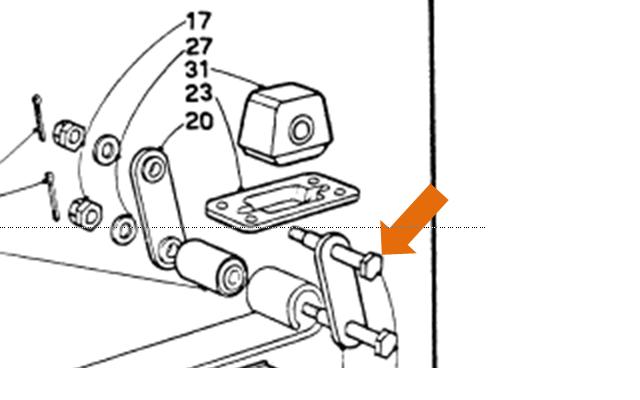

habe heute angefangen die Blattfedern an der Hinterachse auszubauen und muss dazu doch erst mal eine Frage loswerden. Habe dazu auch ein Bild hochgeladen.
Ich wollte an der hinteren Aufhängung die obere Schraube (siehe roter Pfeil im Anhang) lösen da ich unten nicht so gut herankomme.
Die obere Schraube sitzt ziemlich fest in dem Gummilager, kann aber mit einem Stab und Hammerschlägen herausgetrieben werden.
Nun geht die Schraube aber nach außen raus, also in Richtung Kotflügel und da wird es ziemlich eng.
Die Frage ist daher, bekommt man die Schraube je wieder rein? Da es so eng ist, wüsste ich nicht wie ich Druck auf die Schraube ausüben könnte um sie von außen wieder durch das Gummilager hindurchzubekommen.
Wer weiß ob und wie es geht?

Alles reinigen; Im Gummielement ist eine Stahlhülse. Wenn der ganze alte Dreck entfernt ist geht es ohne Probleme wieder rein

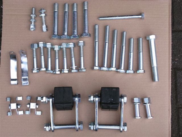

Alternativ einfach mit der Drahtbürste und Bohrmaschine reinigen ( metallisch blank) und die
Teile verzinken lassen.
Bei der Montage den Schaft der Schrauben gut einfetten dann hält das ewig.

Super aufgearbeitete Teile. hast du bei der Gelegehneit auch die Blattfedern machen lassen?
Soll ja wohl für die Ewigkeit halten.

Blattfedern habe ich ändern lassen ( -30 mm ) und neu lackiert.
Ewigkeit ist natürlich relativ aber wenn man bedenkt das die Originalteile immerhin
45 Jahre überlebt haben und wir normalerweise die Fahrzeuge nicht im Salz ( Winter )
bewegen kann man schon vor ewig reden.
Deshalb wenn es ohnehin zerlegt ist kann man auch den geringen Mehraufwand betreiben.

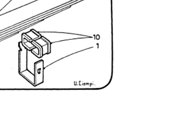

hat Deine Fulvia an den Blattfedern auch den Klammertyp wie im Anhang?
Habe erfahren, dass es die nicht mehr gibt und nun habe ich natürlich einigen Respekt vor dem Aufbiegen. Irgendwelche Tipps dazu. Hattest Du irgendwelche "Verluste"?

Hat die Firma geöffnet da die Feder wegen der Tieferlegung zerlegt werden musste.
Hat natürlich Probleme gemacht da die Laschen nicht sauber aufzubiegen sind.
Zusammenbau erfolgt dann mit dem Schutzgasschweissgerät. Zwei gute Schweisspunkt
stellen dann den Verband wieder her.

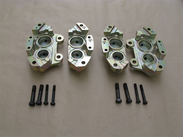

Hier noch ein Beispiel fürs Gelbchromatieren
