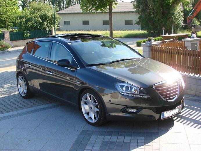

so ich hab mal gemessen: vom Boden bis zur obersten Kante des Radlaufs sind es an der Vorderachse 63,8 cm und an der Hinterachse 64,8
Das alles mit 18Zoll, RSS, Eibach 30/30, 20mm Distanz, unbeladen und halbwegs gerade (in der Garage). Zwischen link und rechts sind nur 2mm Unterschied. Angegeben hab ich den Mittelwert. Im Originalzustand hab ich leider nicht gemessen - wäre jetzt interessant. Vielleicht kann da mal wer zum Maßstab greifen

fesches Bild -- ich werde nachmessen. Hast du es eigentlich dann "eintragen" lassen. Weisst schon Landesregierung,?
Martin hat mich jetzt ganz verunsichert??. Soll ja Probleme geben wegen den Nummernschild - Abstand vorne. Daher habe ich nur 25/45.

Ja die 20cm Mindestabstand gehen sich nicht mehr aus, aber man kann die Kennzeichenhalterung 2cm raufsetzten, dann ist alles eintragungskonform. Regelmäßig Ameisen schubse ich mit dem Windabweiser an der Motorabdeckung. Die ist nur mehr 7cm vom Erdboden entfernt, aber flexibel - somit auch ok.
