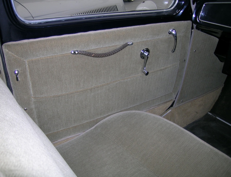

Allego una foto di una vettura del 1938 totalmente restaurata "con i baffi" , giusto pe far vedere com'era il famoso tessuto spigato prodotto dalla manifattura di None, che sapendo e volendo si può ancora trovare.
- 1938.jpg (199.55 KiB) Visto 812 volte

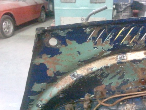

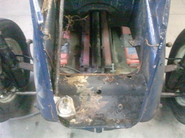

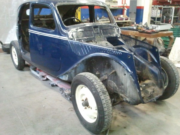

Vi aggiorno sull'Aprilia del post precedente
Se non e' la sezione giusta mi scuso ma sono nuovo del forum.
la macchina e' arrivata e il tempo mi ha dato una mano visto che continua a piovere e non posso lavorare.
Allora la macchina e' gia smontata la carrozzeria e' sana
la meccanina necessita di un po' di lavoro
allego qualche foto e avrei un paio di domande da farvi
secondo voi esisteva sulla prima serie il colore verde che si vede in foto?
perche' sembra che sia il colore d'origine.
la prima serie montava ammortizzatori o e' una modifica.
grazie giamby
grazie giamby

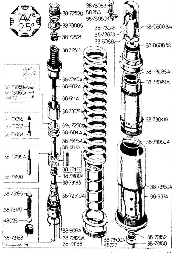

Re: Beata "ingenuità" !
La prima serie montava foderi telescopici a cannocchiale con molle ad elica cilindriche ed ammortizzatori idraulici (tav.25).
Quel colore verdino sembra più un fondo applicato probabilmente prima di una seconda verniciatura.
I colori disponibili erano 5: blu Lancia, amaranto, grigio chiaro, nero e verde (ma è un verde scuro).

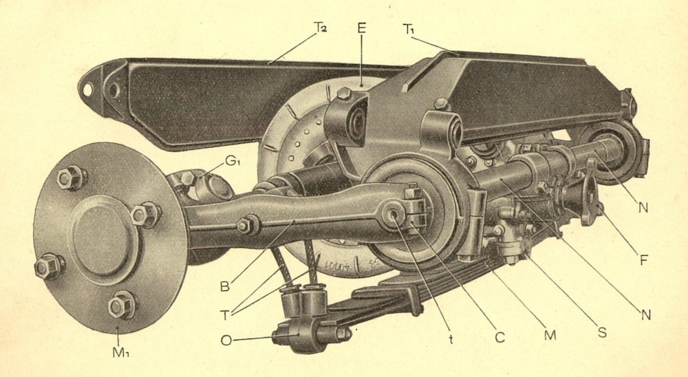

sull'anteriore e' tutto ok
e' sul posteriore che ha gli ammortizzatori
scusa ma non mi sono spiegato bene
giamby
giamby
Nessun problema. Gli ammortizzatori posteriori sono del tipo Siata ed a seconda del periodo di produzione della vettura erano del tipo a secco (come la tua vettura), poi lubrificato, quindi a frizione con comando idraulico a bassa pressione. Se la sospensione è troppo dura gli ammortizzatori si possono smontare, pulire e poi rimontare tarandoli a Kg.28.
