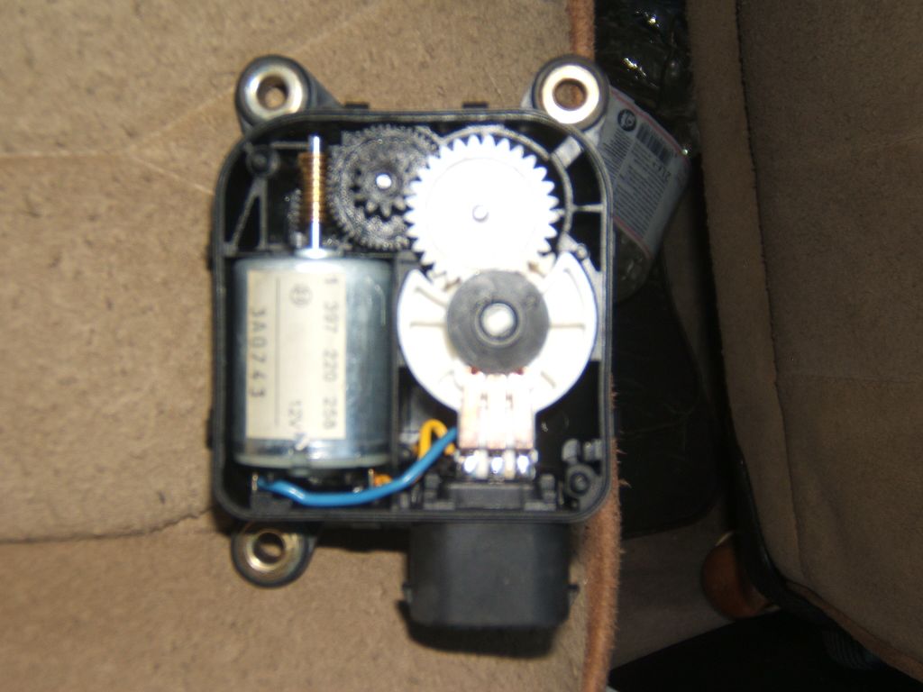

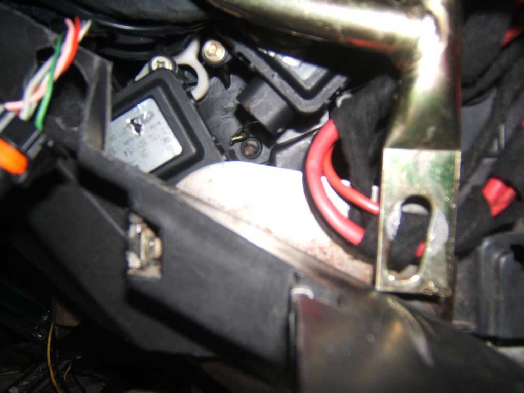

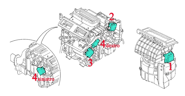

ciao Filippo, anche io ho un problema simile al tuo, ma con una complicazione in più, riguardo il tuo problema sono rimasto un pò perplesso, perchè dici che non ti arriva aria frontalmente e in basso, l' attuatore direzionale, secondo quello che ho potuto vedere smontando, è il 3 ( ti allego schema) il 4 destro e il sinistro comandano il caldo e freddo, essendo un clima bizona ce ne sono due, se tu smonti il cassetto, lo vedi in parte, la prova che puoi fare è mettere le dita dietro al 3 e provare a cambiare la direzione dell' aria, dovresti sentire la leva che si muove prova in tutte le direzioni, se non si muove allora prova a dargli qualche colpettino e riprova, smontare il cassetto non è difficile, ci vuole un pò di pazienza.... ma così arrivi solo al 4, il 3 è più basso e parzialmente coperto, quindi difficile da smontare, a meno che non fai quello che probabilmente farò io, cioè tagliare una parte di quella plastica e poi fatto il lavoro fissarlo con delle piastrine di metallo rivettate, io devo fare un' altra cosa, se leggi i vari post in questa pagina lo spiego. ti allego una guida per smontare il 4, anche se non credo sia quello e il motorino aperto e pulito come spiegato nella guida, spero che tu riesca a risolvere senza dover sbatterti troppo.
ciao Renzo
ciao Renzo

Ciao Renzo grazie per la risposta
Hai pienamente ragione è l'attuatore 3 quello che a me si blocca.
Andavo a memoria e mi sono confuso.
Poi rivedendo la foto è proprio quello nascosto!!!!!:(
