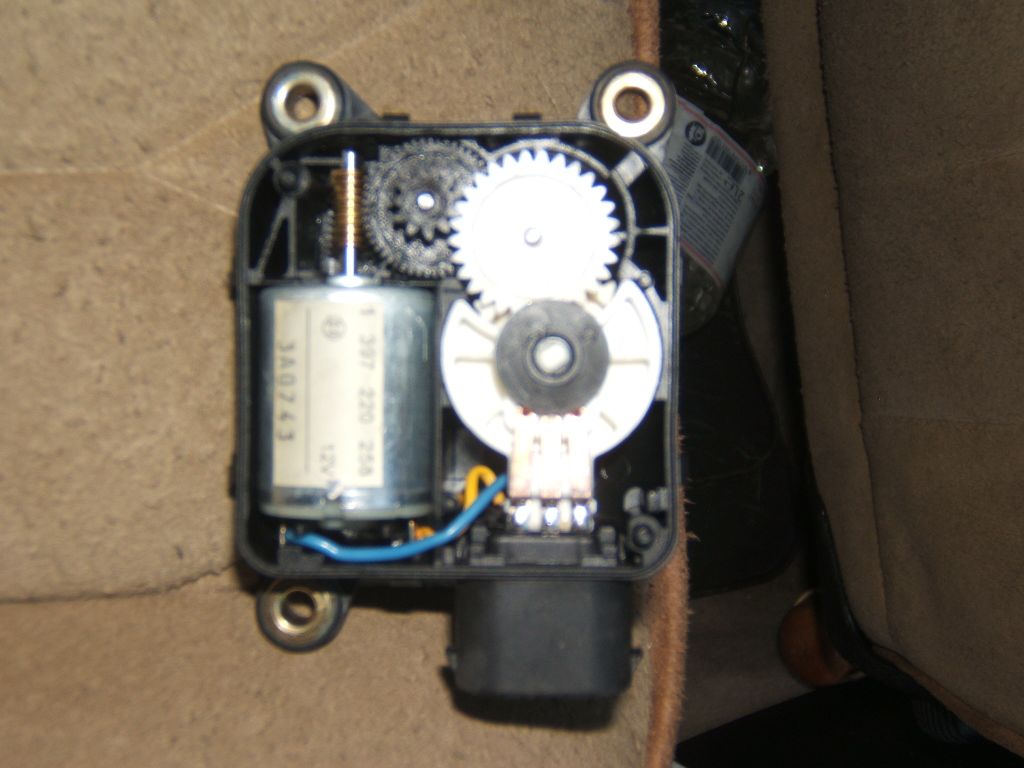

sembra di avere risolto,ho staccato l'attuatore lato passeggero,ho aperto l'attuatore e gli ho spruzzato del grasso spray negi ingranaggi,lo ho rimontato facendomi un c..o che non vi dico,si era staccato anche il pezzetto di plasica che attacca l'attuatore alla bocchetta,ho perso tutto il pomeriggio intero sulla mia leona,ma alla fine ce lo fatta,al momento funziona benissimo,non ho montato il cassetto per vedere se continua a funzionare domani sera se tutto continua a funzionare lo monto.ringrazio a tutti voi per avermi aiutato

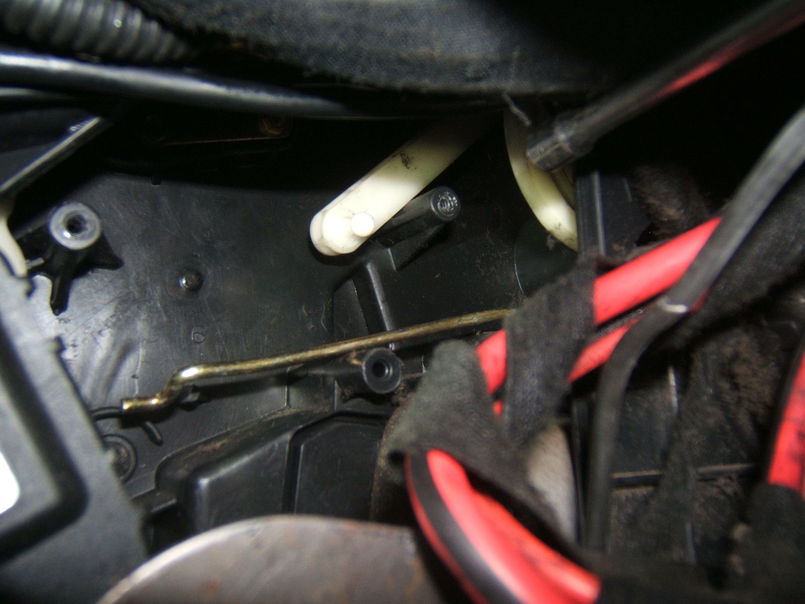

ciao a tutti! mi aggiungo al thread ... passata l' estate, è ora di passare al riscaldamento, dal lato guida tutto ok, dal lato passeggero manda solo aria fredda....smonto il casseto portaoggetti e smonto l' attuatore n° 4, lo apro e come ha consigliato un' utente di cui non ricordo il nome, lo apro, dò una bella pulita con lo spray per contatti e poi grasso adesivo sugli ingranaggi, lo collego allo spinotto e funziona perfettamente dal lato guidatore e sul parabrezza passeggero con caldo e freddo, lato passeggero, sotto solo e sempre aria calda, l' attuatore più in basso che comanda la direzione dell' aria funziona in tutte le posizioni, quello più alto non riesco nemmeno a vederlo, poi smontando il N° 4 che regola il passaggio da caldo a freddo e viceversa, si vede la leva in "plastica"con l' uniball e una barretta metallica scollegata, sapete dove va collegata? e cosa devo fare per avere aria calda o fredda anche a terra dal lato passeggero? ho fatto delle foto con l' attuatore smontato dove si vedono la leva in plastica e la barretta in metallo, l' attuatore aperto e pulito, spero di riuscire a caricarle. ciao e grazie a tutti!

secondo me il problema viene proprio da li quella barretta di erro non ricordo bene ma forse e collegata a qualcosa.
per caso ti si è staccata quella di plastica quando hai smontato l'attuatore?perchè se ti si e staccata tutta è molto provabile che non l'abbia messa bene (e difficilissimo metterla ma è fattibile)e ti rimanga l' aletta ferma.una prova che potresti fare con attuatore staccato è attaccare l'aria e muovere la levetta a mano per vedere se ti esce anche l aria fredda
