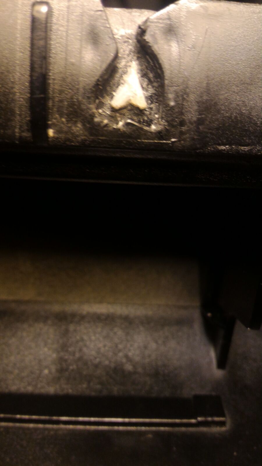

Un saluto agli amici lybristi. Spero di essere di aiuto a quanti hanno avuto lo stesso problema. Quanche giorno fa si è rotto il posacenere della mia lybra. l'ho smontato seguendo le guide presenti sul sito ed ho constatato che mancava del tutto il "labirinto". Dopo vari tentativi ho sagomato un pezzettino di palstica dura, prima con una tronchesina poi con un taglierino nella forma che si vede nelle foto allegate. ho incollato il pezzo utilizzando loctite gel, ad incollaggio avvenuto lo ho ulteriormente sagomato usando un piccolo atglierino, alla fine ha funzionato perfettamente.
- posacenere 2.jpg (136.6 KiB) Visto 745 volte
- posacenere 1.jpg (116.77 KiB) Visto 745 volte
