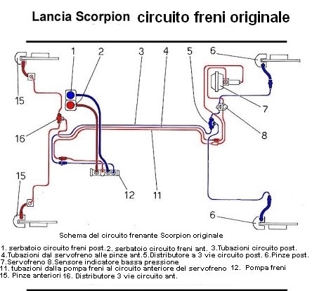

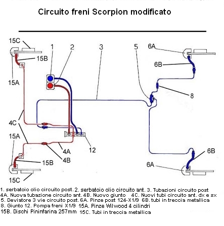

Comunque il circuito della S1 è il medesimo della Scorpion e negli USA praticamente tutte le Monte/Scorpion sono state modificate in modo più o meno complesso e costoso ma vi sono dei punti fermi: eliminazione del servofreno, dei tubi in eccesso ( circa 485 cm di tubi per olio da rimuovere), sostituzione della pompa dei freni originale con una della X1/9. Come diceva Stefano per ridurre la corsa del pedale del freno si utilizzano le due uscite per andare con un tubo alla ruota ant. sx ed un tubo alla ruota ant. dx ruota anteriore mentre al posteriore vanno con un tubo ad una giunzione a 3 vie e da qui alle ruote posteriori.
Dopo ovviamente gli Americani fanno le cose in grande quindi : anteriormente dischi da 257mm e pinze a 4 pompanti della Willwood ( una botta da 800 Euro) e posteriormente mantiene dischi originali ma pinze (anteriori) della 124 o X1/9 ( pistoncino diam.48mm). Ricordiamoci che negli USA non erano disponibili le S2 quindi dovevano utilizzare parti compatibili di altre auto del gruppo appunto 124 Pininfarina ( mi pare dal 1983 ak 1985) e X1/9.
In Italia pinze racing a 4 pompanti per cerchi da 13" si trovano a 500 Euro la coppia (poi occorrono i dischi e i tubi in treccia).
In allegato trovate il circuito originale Scorpion e quello modificato ( trovati sul sito Lancia.net e tradotti affinchè siano fruibili da tutti) . Attenzione: io mi limito a postare i due circuiti solo per interesse tecnico e ciascuno si assumerà la propria responsabilità per l'uso che ne verrà fatto ( ci siamo capiti visto che si tratta di freni). Saluti
- circuito freni scorpion modificato.jpg (100 KiB) Visto 710 volte
- circuito freni originale scorpion.jpg (101.9 KiB) Visto 710 volte
