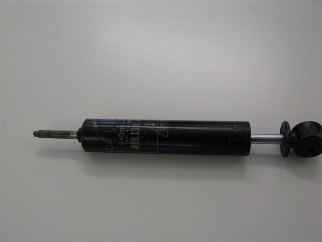

Die damalig verbauten Standarddämpfer waren drucklos. z.b. Spica.
Auch der Koni-Ersatz ist drucklos
Bleibt die Frage was für dich Standard ist.Die "normalen" Einrohrdämpfer z.b. von Delphi die es in der Vergangenheit
zu kaufen gab sind z.b nicht drucklos. Je nach Variant d.h. Stangendurchmeser entsteht dann ein Kraft ( Kolbenstangenaus-
fahrkraft ) bis zu 250N. Das entspricht dann ca.25 kg pro Dämpfer, die dann gegen das doch relativ leicht Heck entgegen wirkt
und anhebt.In Summe dann bis zu 50kg.
Auch die von Ali angesprochenen Punkte können eine der Ursachen sein.
Gruß Andreas
Gruß Andreas
- fulvia va spica drucklos.jpg (18.82 KiB) Viewed 429 times
