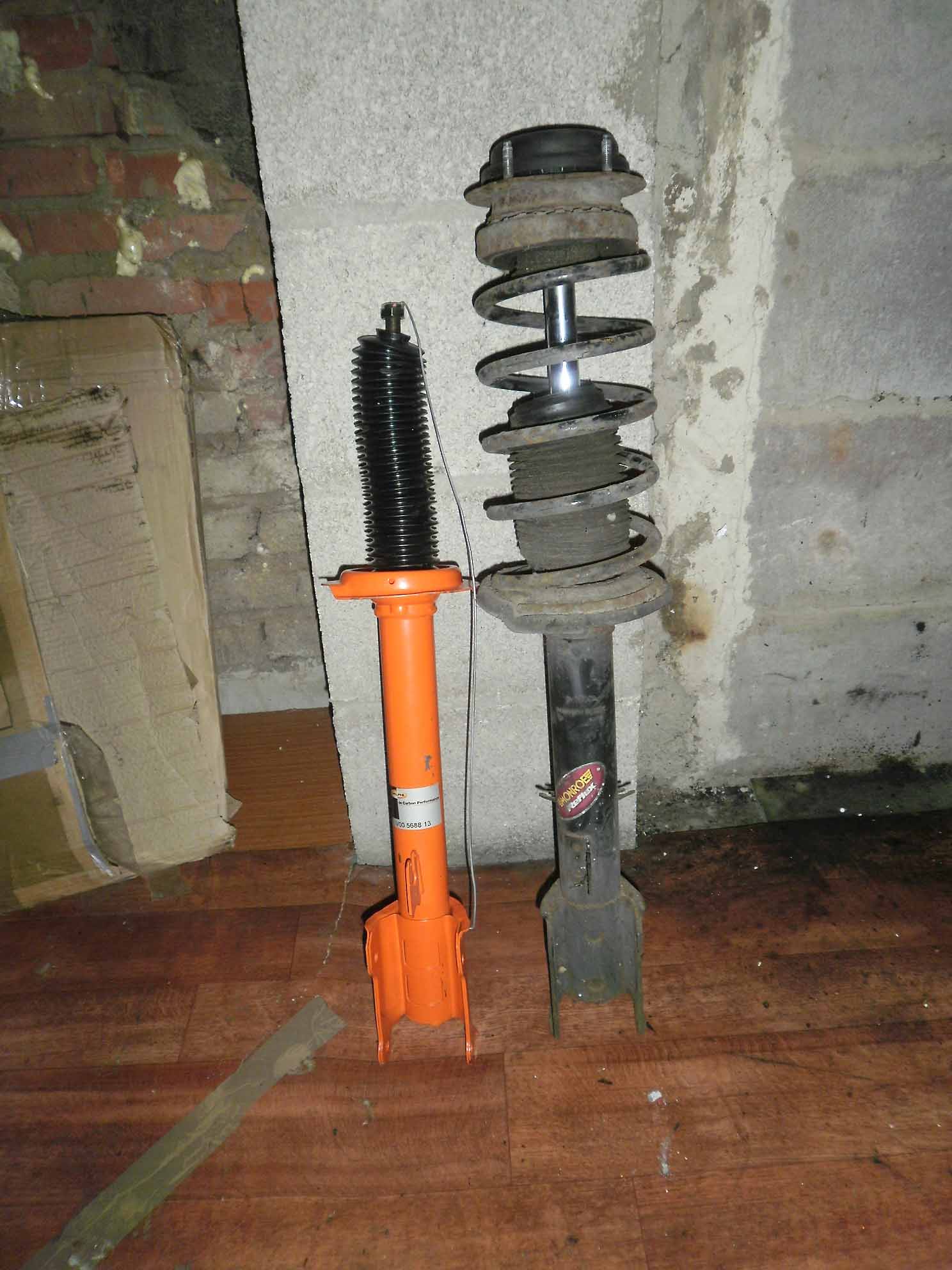

beides ca. 14,5 cm! Eins ist von Kappa die andere von Thema Croma
- stß.jpg (183.94 KiB) Viewed 1298 times
Re: Ersatzteillage kC (insbesondere Stoßdämpfer HA)
Kappa oder Kappa Coupé?
Kappa Limo. Ich muss mal bei meine KC aufmessen
Kappa Coupé hat 17,5... Passt also wie erwartet nicht.
