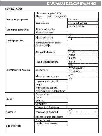

scheda tecnica
- immagine.jpg (33.13 KiB) Visto 480 volte
Re: lybra multimediale multifunzione
Ecco l’elenco dei file system e dei file compatibili con il Decoder Diunamai WD-T359SD:
• E’ possibile riconoscere e registrare su tutte le memorie di massa con fyle system FAT32
• Le registrazioni video sono in formato MPEG2, con definizione 720x576i
• E’ possibile riprodurre file video DAT, VOB, AVI, DivX (versioni 4.0,5.0)
• E’ possibile riprodurre file audio MP3 fino a 320Kbps, con bit rate variabile (VBR) e frequenza di campionamento di 32, 44,1 e 48 KHz
• E’ possibile riprodurre foto JPEG di qualsiasi dimensione; la velocità di apertura del file è condizionata dal peso (1,5 sec/MBite)
• Non è possibile la rotazione automatica delle immagini per mezzo dei Metadata EXIF contenuti nei file JPEG
• Non è possibile la gestione simultanea dei sottotitoli con file di estensione .sub e .srt
