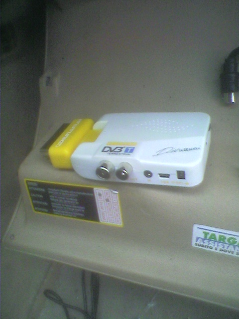

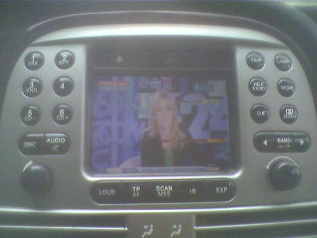

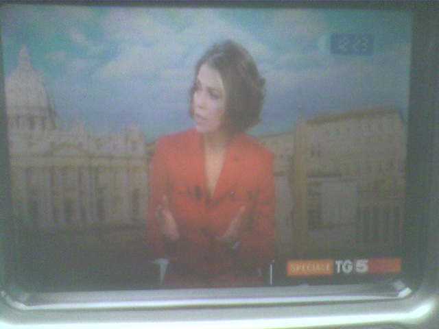

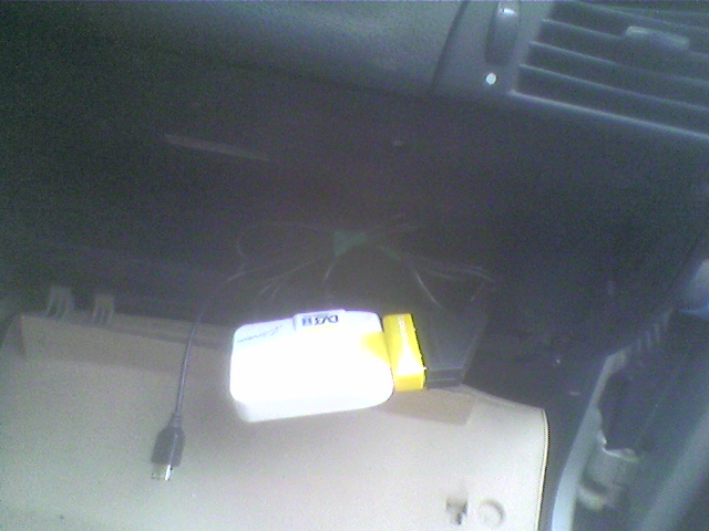

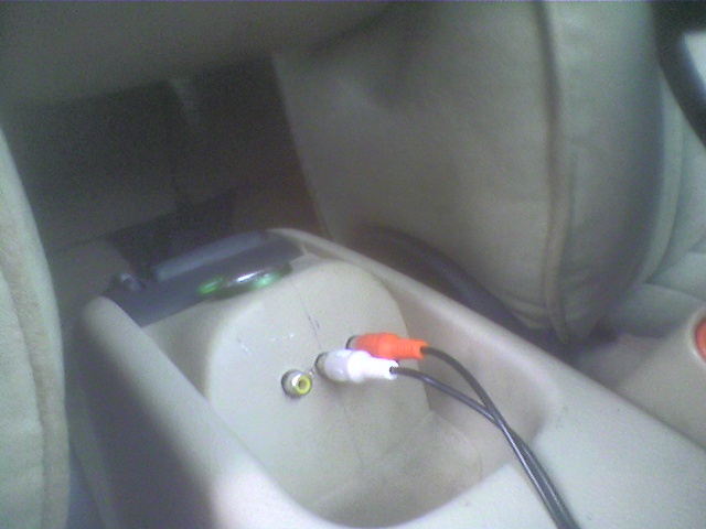

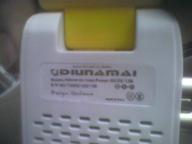

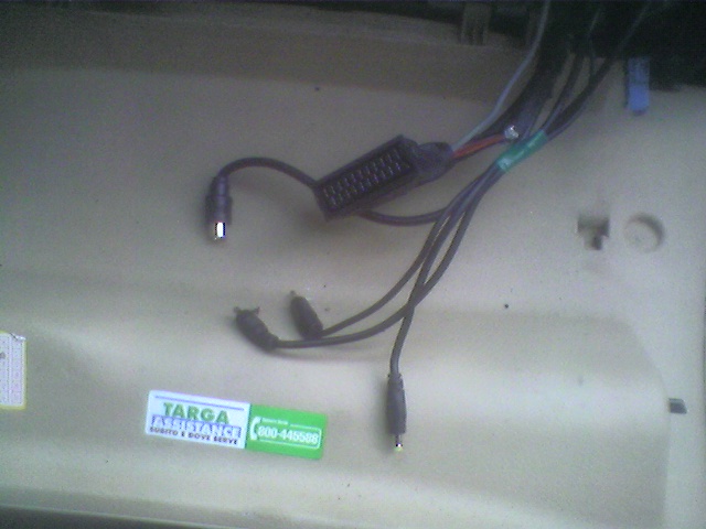

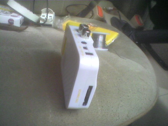

Come promesso eccovi alcune foto del mio impianto. Cmq il mio ics è quello con il connettore 13 pin.

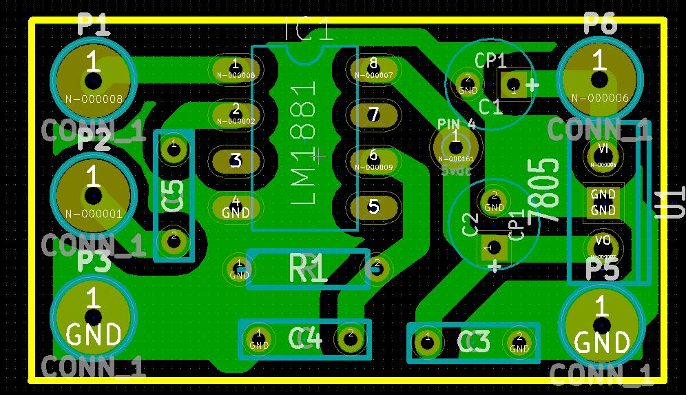

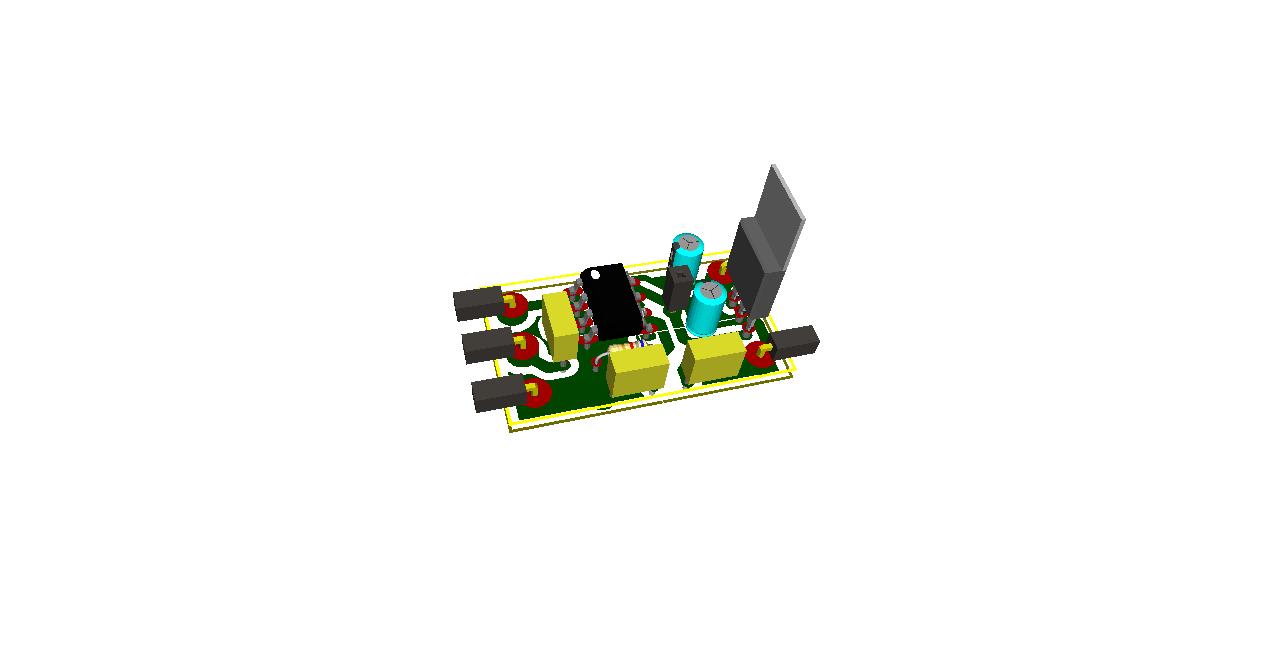

e questo è il mio regolatore di tensione e amplificatore csync che mi sono costruito.:)-D
