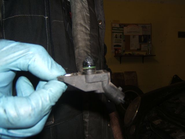

Se non ricordo male si trova sulla dx del collettore di aspirazione poco lontano dal corpo farfallato, comunque lo riconosci dalla presetta simile a quella postata nella foto dell'amico Giuseppe e dal fatto che ha una vite sola tipo millerighi a brugola, che si svita con una qualsiaisi chiave esagonale per brugola.
Emilio
sensore di sovrapressione.jpg (50.92 KiB) Visto 704 volte

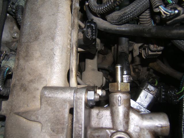

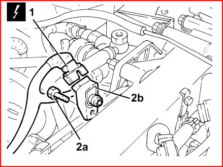

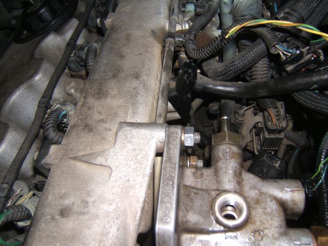

Elettriko ha detto che è nella stessa posizione in tutte le versioni, la mia è una 2.4 JTD guarda se può esserti dì aiuto ciao
sensore di pressione 2.jpg (38.66 KiB) Visto 704 volte
sensore di pressione e staffa filtro nafta 2.jpg (69.15 KiB) Visto 704 volte
sensore di pressione e staffa filtro nafta.jpg (64.66 KiB) Visto 704 volte
