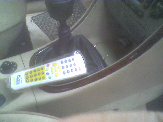

il decoder ,come si vede in foto, è un Diunamai acquistato in un negozio di cinesi al costo di 26 euro, antenna amplificata (non ricordo la marca) guadagno 25 db acquistata in un negozio che effettuano montaggio stereo per auto al costo di 45 euro, cavetto con amplificatore csync fatto con materiali di recupero che avevo, alimentatore per dvb-t costruto da me con L78S05 poichè il decoder assorbe 1,5 A ed il classico 7805 non ce la faceva, il tutto potrebbe costare intorno ai 35 euro.
I connettori che si vedono nell'immagine foto 0005 servono da ingresso audio aux ed uscita video per monitor posteriore aquistato qualche anno fà, recuperati da un vecchio videoregistratore, interruttori(vedi foto) sono interruttori a tre scambi, uno per alimentazione decoder, antenna ed csync, l'altro per scambiare l'audio, costo 5 euro l'uno.
http://www.diunamai.com/audio-video-decoder.php

Si il decoder a l'uscita rgb, naturalmente bisogna impostarlo in ntsc e non pal
uscita sul pin 20 e non sul 19, audio pin 2 e 6 massa pin 4.
