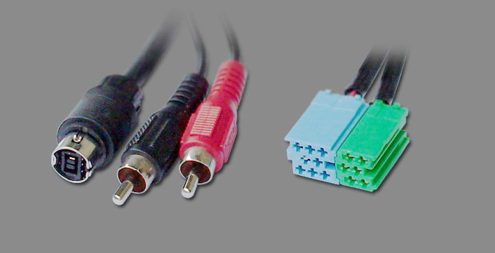

op de website van loudlink zie ik dat dit de kabel is, die gebruikt wordt bij een ICS met nav :
de connector en beide tulpstekkers worden dan waarschijnlijk achterop de CD-wisselaar aangesloten
wat als ....
... je achterin direct op deze tulpjes een audio-kabeltje met een 3,5 stereo-audiojack ( eenvoudig te koop ) aansluit ?
... heb je dan een aux-ingang ? , of is dat te simpel
wat als ....

Te simpel, al geprobeerd.
Als je dit doet dan krijg je cd0 track1 op het ICS en geen geluid.
Ik wil proberen rechtstreeks op ICS en de groene connector de pinbezetting te vinden om aux te schakelen en op die manier een stereo 3.5mm jack te koppelen.

Super, binnen uurtje gefixed en het werkt. Dank je Koen
