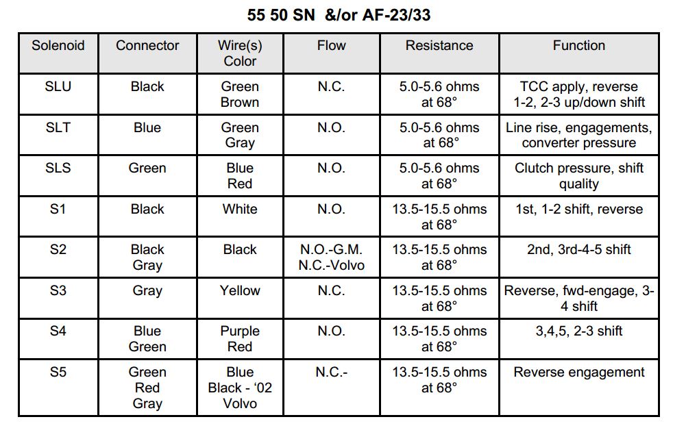

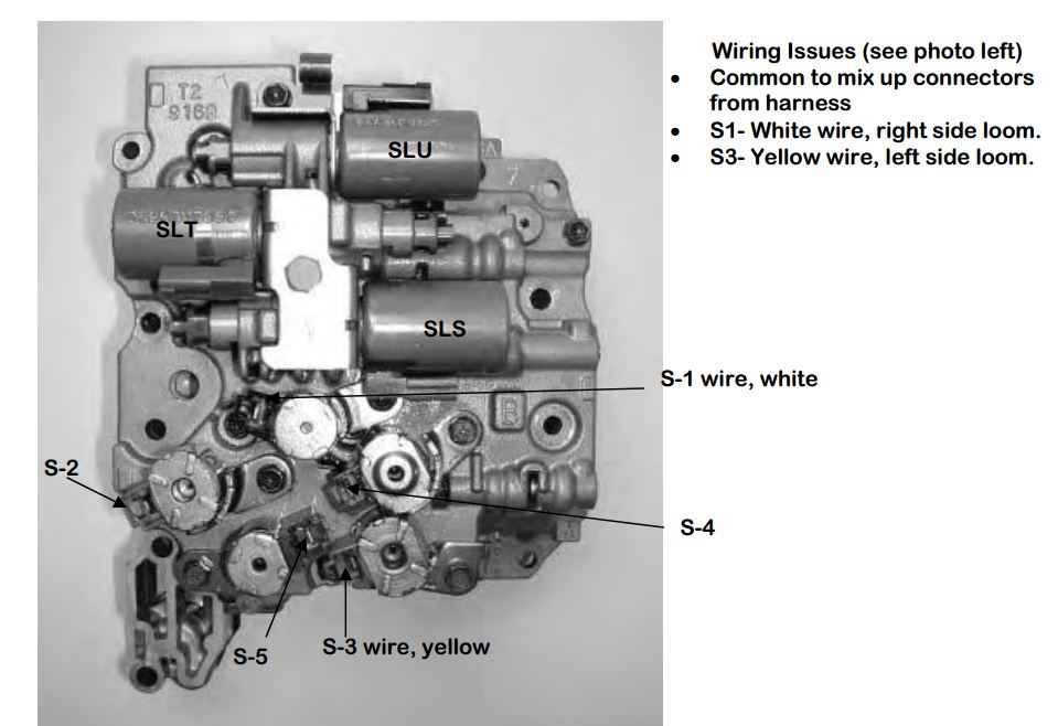

Jedoch denke ich, da mein Thesis ALLE vorwärtsstufen, auch die Fünfte weich schaltet, dass lediglich ein Steuerventil, nämlich das S5 Solenoid einen "Wackler" hat...
Freilich kannte der „freundliche“ auch die Firma Sonnax, welche zwar bei einem Volvo eine gute Dokumentation des AISIN 50/55 gegeben hat, aus der ich die Steuerventil (alias Solenoid Abbildungen) im Anhang entwendete...
