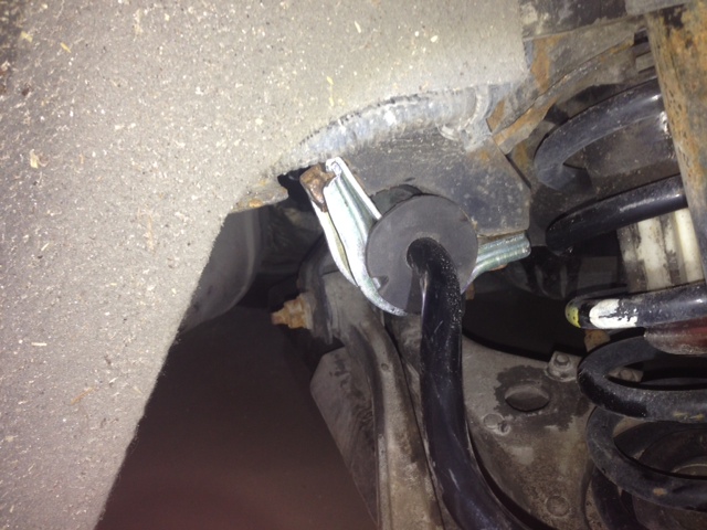

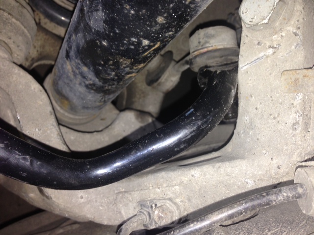

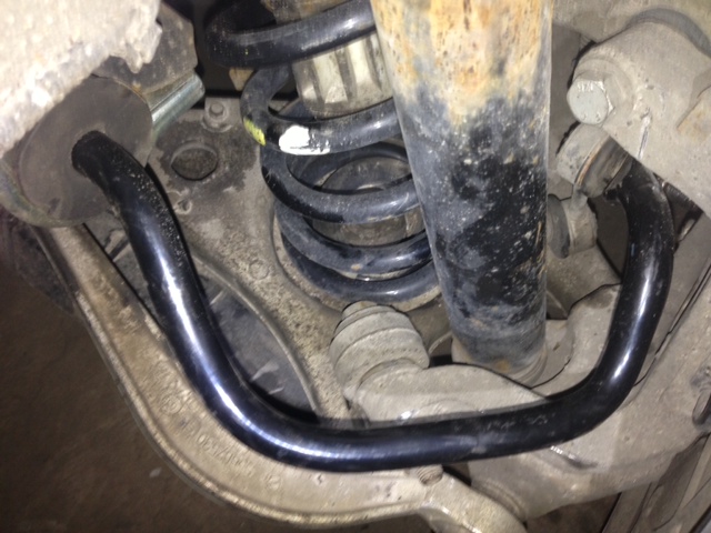

Hallo Leute.
Also der Achsträgereinbau VA und Stabitausch verlief problemlos: 4,5h
Loch wurde in 2h gut verschweißt und konserviert.
Hinterachsstabi hat mich vergleichsweise mit 3h wirklich erschreckt.
Wäre aber alles toll, wenn ich jetzt nicht ein grausames poltern hinten rechts hätte.
Auch links kommt mit die Hinterachse härter vor.
Was kann es denn da jetzt wieder haben? Beim Stabitausch kann doch eigentlich nicht viel kaput gehen.
Ist etwas locker? Falsch montiert? Am Montag gehts zur Nachinspektion....
Hier noch ein paar Bilder des Stabis HA

Poltern Hinterachse: GELÖST
Man glaubt es kaum, doch die Lancia Vertragswerkstatt hat doch tatsächlich den HA Stabilisator verkehrt herum eingebaut.
Ob es leicht ging oder schwer den falsch einzubauen weiß ich nicht.
Tatsache ist, dass er in diesem Zustand ganz stark bei den Lenkern schabte und blockierte.
Nun passt alles, und der Thesis fährt sich auch wieder weicher als vorher.
liebe Grüße
