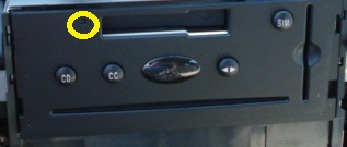

Ik ondersteun wat Marc, Ad en Gergely schreef. Ik wil er nog aan toevoegen dat mocht het volume niet te regelen zijn je even de resetknop moet indrukken. De knop bevindt zich op de plaats in het geel aangeduid op de foto als bijlage.
Rino
Rino

Re: Volume navigatie RESET
heren..,
..inderdaad zo simpel.., én voor de hand liggend ook...
heb steeds aan de verkeerde knop gedraaid maar inmiddels de juiste gevonden,...en..?
Voilá, een mooie damesstem spreekt mij op gebiedende wijs toe!!
nu nog in het Nederlands..!
bedankt!
bedankt!
