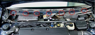

Giosim , per accedere al "naso" devi smontare la copertura in plastica sotto i tergicristalli , lo trovi sulla destra dell'apertura dove inserisci il filtro antipolline.

a chi interessa sapere dove si trova il sensore qualità aria esterna veda allegato :
ricordo che per accedervi, dovrete smontare la copertura in plastica sotto i tergicristalli ....>:D<
