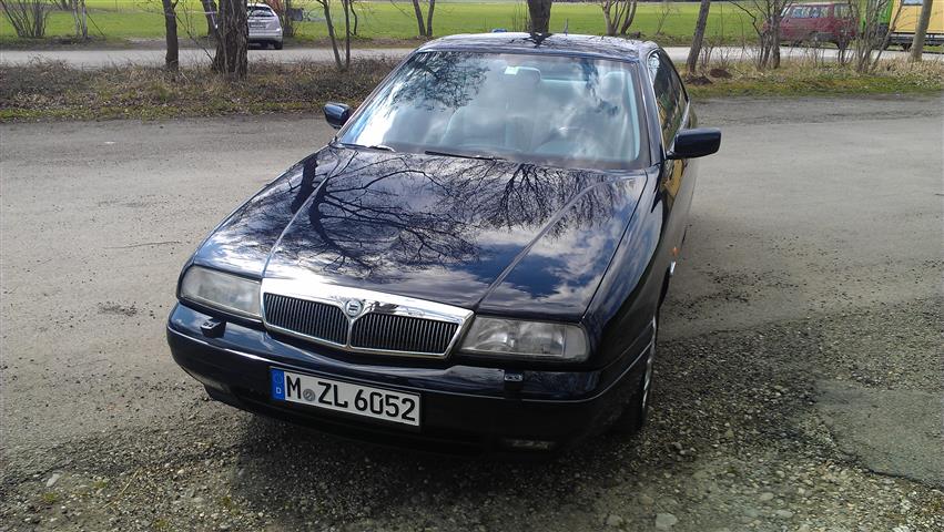

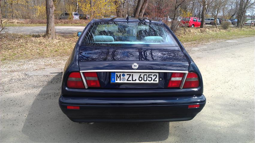

hallo
heute wars soweit. der lackierer hat ganze arbeit geleistet.
die erste ausfahrt war pures vergnügen !

Re: nr 3268 lebt
Habt ihr ihn komplett lackieren lassen?
kC 20V turbo
kC 20V turbo

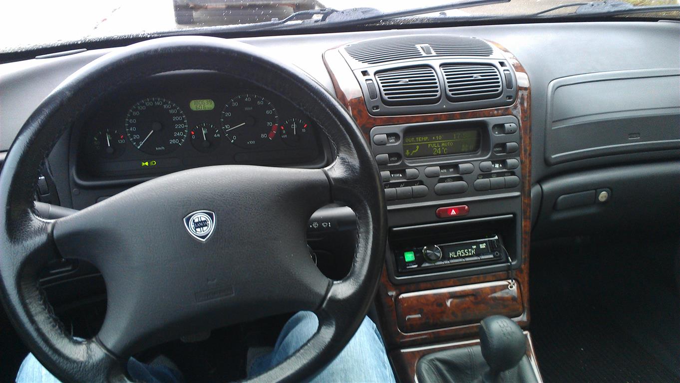

Re: nr 3268 lebt
gestern war ich beim gutachter
note 2 minus war das ergebnis. da der wagen so selten ist, kannte ihn nicht mal mein profi.
den wert erfahre ich erst später.
gruss vom
gruss vom

Re: nr 3268 lebt
Ciao Mikele,
wie es auf dem zweiten Bild scheint gibt es ein Beleuchtungsproblem beim Klimadisplay, bin dann auch mal gespannt auf die Werteinschätzung bei der Laufleistung etc. !
