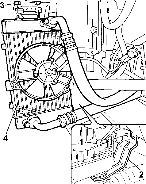

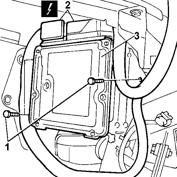

Re: Vibrazioni in salita: saranno i semialberi?
La centralina iniezione, credo sia dietro il radiatore dell'olio
- centralina iniezione diesel.gif (16.68 KiB) Visto 252 volte
- radiatore olio motore.gif (17.14 KiB) Visto 252 volte
- Messaggi: 816
- Iscritto il: 25 feb 2011, 20:05
confermo quello che dice Giorgio, se hai il diesel devi togliere il passaruota e il radiatore

Perfetto grazie a Giorgio e Alex spero che non ci sia troppo da tribolare per raggiungerla.
