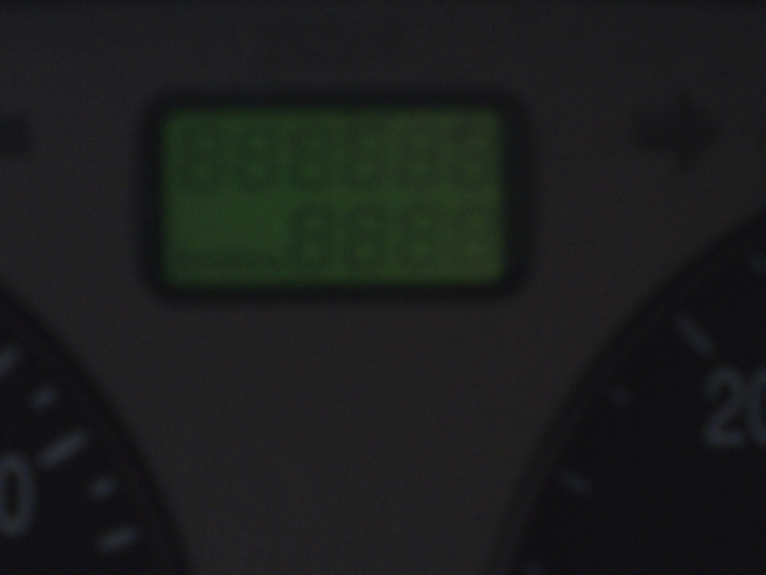

Re: test batteria
si può riprovate e dopo vedrete lampeggiare i quadratini come in allegato............
- pict0266.jpg (232.7 KiB) Visto 199 volte

Re: test batteria
Il test di cui parlatesi trova nel manuale di officina e recita :
La funzione permette di testare , senza srtumentazione aggiuntiva , lo stato di minima carica batteria richiesta in 12,50 +/- 0,25 V.
Si tratta quinidi di un controllo affidabile ma limitato alla sola tensione della batteria.
Lo strumento di cui parla Warner esegue tutta una serie di controlli , sia sullo stato della batteria che sul circuito di ricarica , ed è quindi più indicato per risolvere eventuali problemi.
QUI trovate la procedura corretta , illustrata da Simone68 : http://www.viva-lancia.com/lancia_fora/ ... msg-131457
Re: test batteria
esatto ieri o postato la foto in cui a me lampeggiava , allora subito dopo ho ricaricato ,
la batteria e rifatto il test , rimanevano fissi quindi la batteria ora e apposto ,concordo che però non
può essere affidabile ma un campanello di allarme ,:S ora tengo sotto controllo la batteria perchè lo sostituita
a febbraio e non ha neanche un anno.... male che va si cambia tanto in garanzia......
