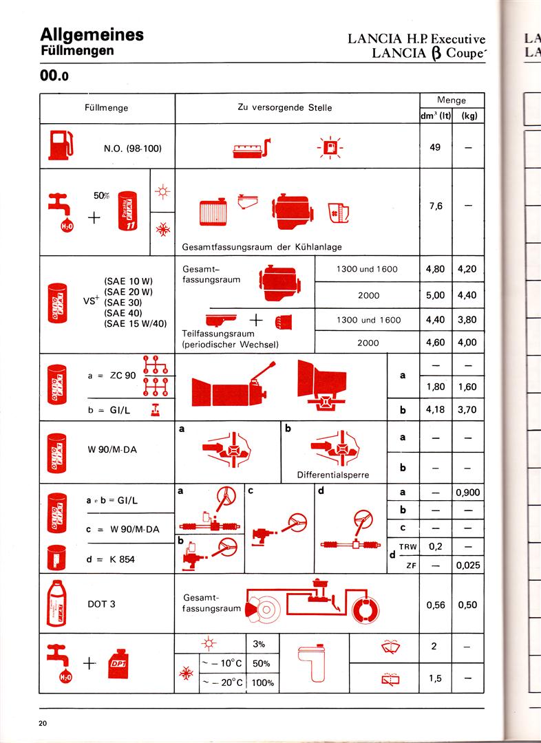

An meinem Beta HPE hat sich durch einen Riss in der Manschette das Schmiermittel der Lenkung verabschiedet.
Einen neuen Balg habe ich jetzt bestellt, aber in meiner Bucheli-Reparaturanleitung steht nicht, welches Öl in welcher Menge eingefüllt werden muss. Nach dem zu urteilen, was drin war, müsste es sich um ein ziemlich steifes Getriebeöl oder ein Fließfett handeln.
Weiß jemand etwas genaueres?

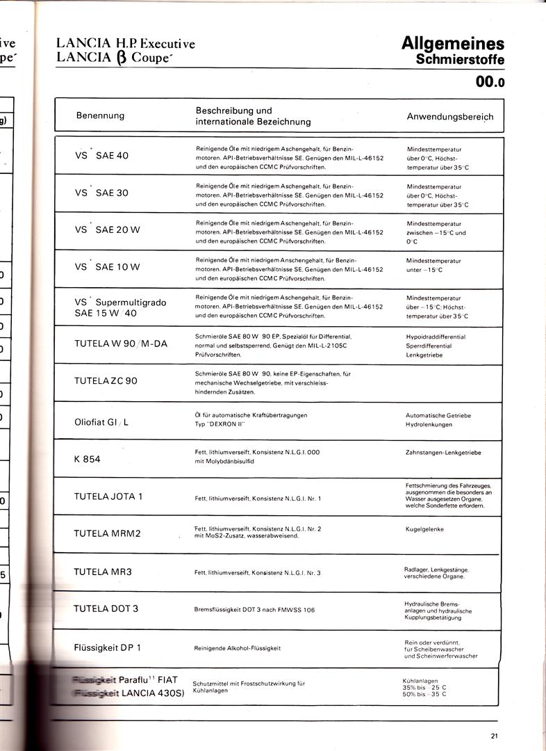

hallo
hier wird dich geholfen!
- datenblatt h p e ie teil 2 (groß).jpg (132.24 KiB) Viewed 754 times
- datenblatt h p e ie (groß).jpg (134.39 KiB) Viewed 754 times

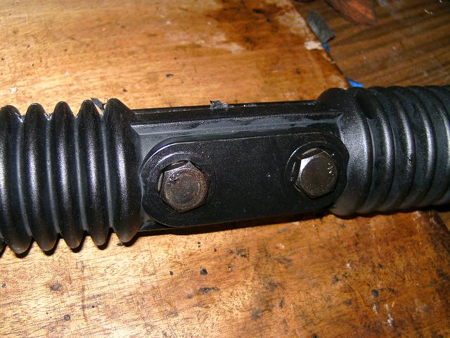

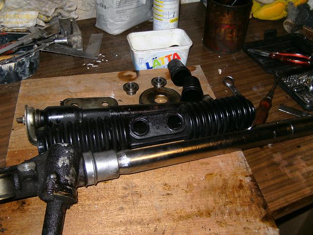

Danke, Mikele.
Dein Hinweis war mir eine echte Hilfe. Inzwischen lenkt und fährt das Auto wieder.
Ich habe auch noch einen Tipp: Wenn man den Gummibalg der Zahnstange (beim TRW-Getriebe) wechselt, kann man vor dem Überziehen des neuen Gummis die beiden losen Distanzscheiben mit kurzen M12er Schrauben fixieren. (S Bild2) Auch läuft dann beim Einbau kein Schmiermittel heraus.
Grüße und Gute Fahrt
Peter

- lenkgetr6k.jpg (108.18 KiB) Viewed 754 times
- lenkgetr5k.jpg (110.27 KiB) Viewed 754 times
