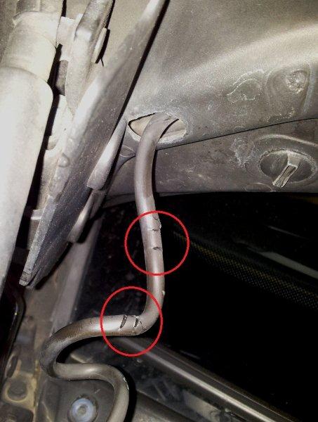

Gefixed voor 1 euro.
Bij een vissen/aquarium winkel 40cm slang gehaald en een verleng stukje dat je 2 stukken aan elkaar kan verbinden.
Oude kapotte stuk afgeknipt, nieuwe ertussen.
Bij mij waren er teveel gaten en te grote gaten, dacht ook aan tape, maar lukte niet.

Ik heb vandaag even gekeken: de slang tussen motorkap en spatscherm lijkt gaaf... Waar hebben jullie de gaten gevonden?
Heb je de slang vervangen vanaf daar waar deze uit het spatscherm komt tot aan de sproeiers?

Het deel van de kronkels.
Dat deel wat 'opgewonden' is zeg maar.

Ik heb het zelfde gehad ,was een klusje van een minuut bij de garage,die van mij hebben een stukje in kunnen korten,en toen was alles weer ok.

Hallo, ik had over gaten in het slangetje naar de ruitensproeiers nog nooit eerder gehoord. Nu komen jullie met een kennelijk besmettelijke melding want vanmorgen spoot het sproeiwater alle kanten op. Foto vh slangetje als bijlage.

Klopt helemaal. Zo heb je niks en zo heb je een lekke slang....:X

Maar ik snap niet dat bij mij de slang het in 1 keer niet meer deed, en ik 'overal' gaten zag.
Het kan toch niet in 1 keer overal vergaan zijn?!?
Maar blijkbaar was 1 gaatje meer de druppel....

Precies Rob, zoals mijn foto laat zien zat de slang op een ochtend vol gaten. Vreemd.

Nu heb ik dit ook: tijdelijk even met tape dichtgeplakt. Eerdaags even het aquariumadvies (van hierboven) opvolgen en er een euro aan verbrassen...
