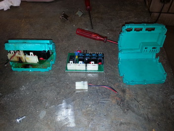

Heb ondertussen de Kappa raambedieningsunit gerepareerd. Is inderdaad een lastig klusje, vooral het gevoel om door een brievenbus te moeten werken. Al met al best te doen, maar niet effe in 5 minuten.
Oorzaak blijkt achteraf het wassen van de auto. Met een hogedrukreiniger op de paravan om de mos van het staan te verwijderen is dus niet slim....
Het blijkt dat er water in de connectors van de unit is komen te staan. Resultaat is hoofdzekering middenconsole eruit (F16), veroorzaakt door sluiting.
Gelukkig lokaal nog een connectortje van een sloper kunnen bemachtigen...
Bedankt voor alle reakties!
