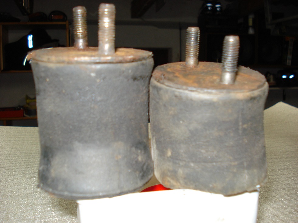

ei die Distanzblöcke zwischen vorderer Blattfeder und Querlenkern hab ich doch gemeint. Habe ein Bild angehängt, wo man den Unterschied gut sieht. Ist ja auch kein wunder, bei 40 Jahre altem Gummi. Der Unterschied macht sich dann natürlich in der Schräglage bemerkbar.
Gruß Thomas
Gruß Thomas

Das macht Sinn.
Vor allen Dingen, wenn manche Besitzer nur auf einer Seite erneuern.

Es hat für die 1.Serie eine kürzere Variante gegeben. Denn auch wenn der Gummi sich setzt
mach das keine 20 mm aus. Bei meinem Zagato 1.Serie sind die auch ca 20 mm kürzer.
Beide Seiten.
Die Nachfertigungen gibt es allerdings nur in der längeren Version. ( 2.Serie )
Da wurde wie Jens sagt wohl nur mal eine Seite erneuert.
Gruß Andreas
Beide Seiten.
