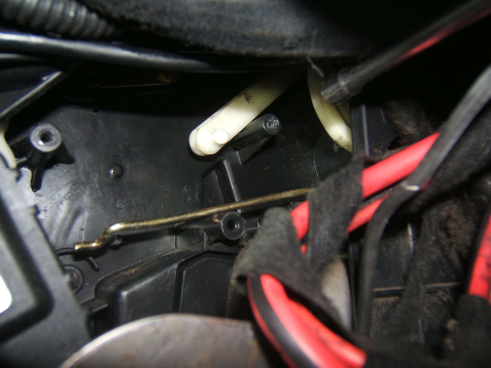

ciao, mi permetto di risponderti prima dei veri esperti che non hanno sicuramente potuto ancora farlo, perchè ho anche io il tuo problema, inverso come temperature, molto probabilmente è un problema di attuatori, cioè dei motorini che comandano le varie paratie, visto che dici che quello direzionale funziona, dovrebbe essere il n° 4 ben evidenziato nel disegno che trovi qui, io ho smontato quello del passegero, l' ho aperto, pulito con uno spray per contatti e dopo ho messo del grasso adesivo spray sugli ingranaggi, funziona perfetamente, non k' ho ancora rimontato perchè c' è un' altro particolare che essendo già staccato non so dove vada, sto aspettando che qualcuno che lo conosca mi possa rispondere, ti allego anche le foto dell' attuatore smontato e il posto dov' è posizionato. ciao!
