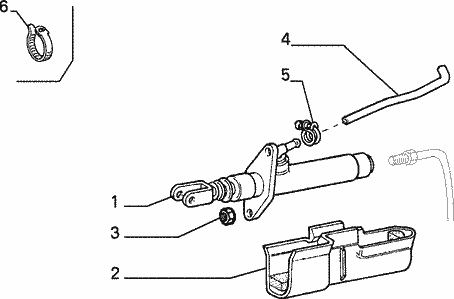

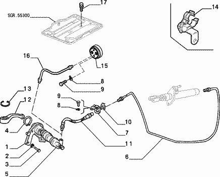

Klinkt als een kapotte hulpcylinder in de motorruimte of onder dashboard. Er zijn dus 2 cylinders in het spel
Beuk te Eemnes hep die zo vervangen, niet zelf klooien.

Ra ra hoe kan dat? ,nu het heeft niets met elkaar te maken ,de cilinder op de bak lekte voor de tijd al ,daar kom je dan achter als je geen pedaaldruk meer hebt
