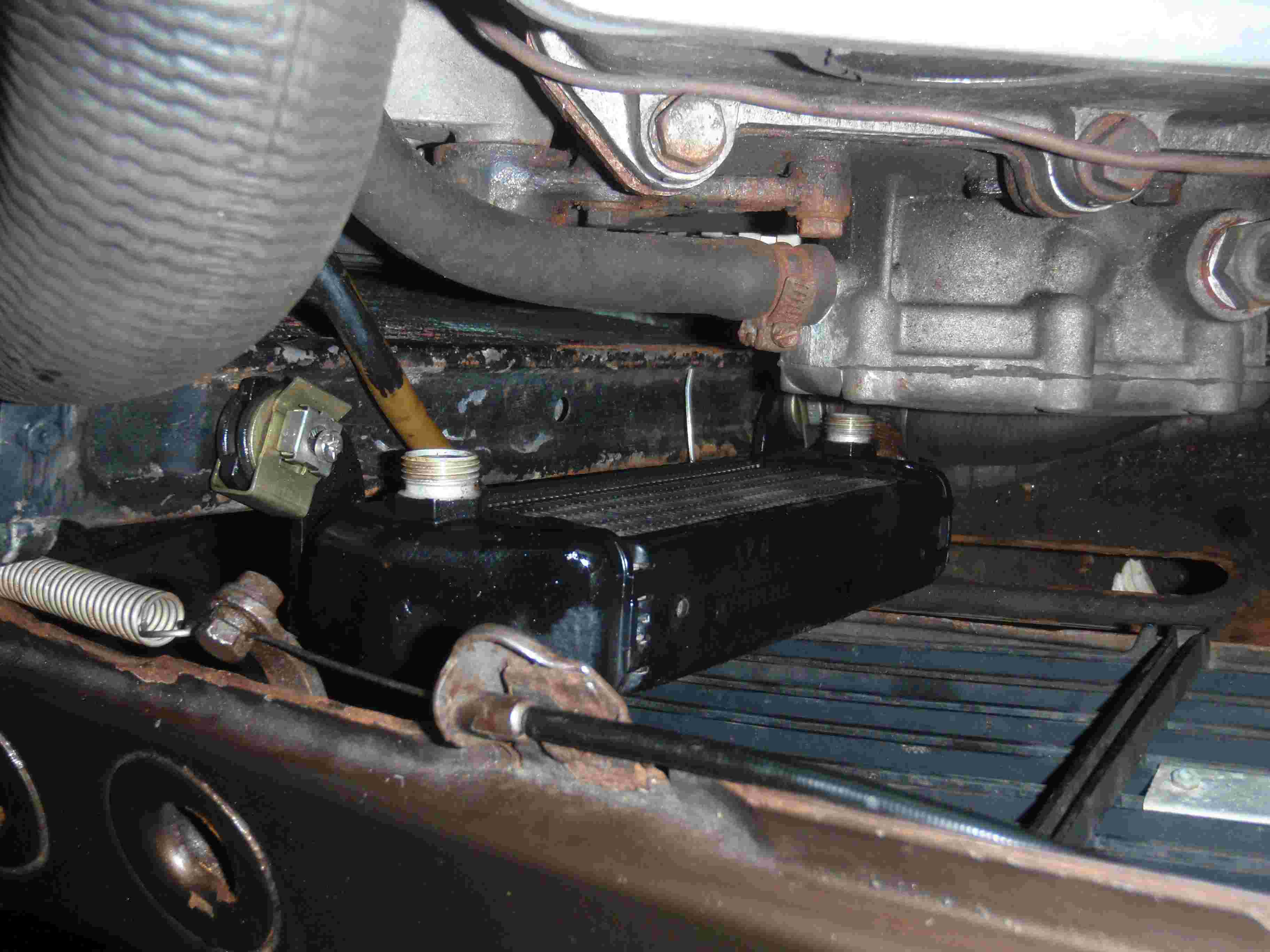

De koeler wordt gemonteerd op het steuntje op het subframe. Sommige 1e serie subframes hebben dat, maar tweede serie niet.
De koeler staat op een rubber dopje in een gat in dat steuntje, en hangt met een rubber stripje aan de bovenbalk. Eigenlijk net als een halve radiator. Het lijkt wel alsof de slangen het ding een beetje in de goede richting houden, ziet er eigenlijk wat knullig uit.
Voor diegenen die geen beugel op hun subframe hebben maar wel een koeler willen, zou een oliekoeler van een BMW motorfiets een oplossing zijn. Die heeft bevestigingspunten die exact overeen komen met gaatjes in de zijkant van een S2 radiator (in ieder geval bij mij...) en kan je zo vastschroeven aan je radiateur. Ziet er cool uit.
- koeler2.jpg (160.78 KiB) Viewed 319 times
- koeler1.jpg (169.38 KiB) Viewed 319 times
Re: subframe perikelen
Deze koeler had ik dus klaar liggen, totdat ik ontdekte dat het subframe van mijn 'nieuwe' fulvia wel een beugel voor een koeler heeft. Nu heb ik dus toch maar besloten voor een originele koeler te gaan. De koeler heb ik inmiddels, maar desteun voor het oliefilter, met aansluitingen voor slangen en thermostaat, nog niet.
Dus als iemand nog zo'n huis heeft, graag! Eventueel heb ik dan een koeler (of andere onderdelen) in de aanbieding...
