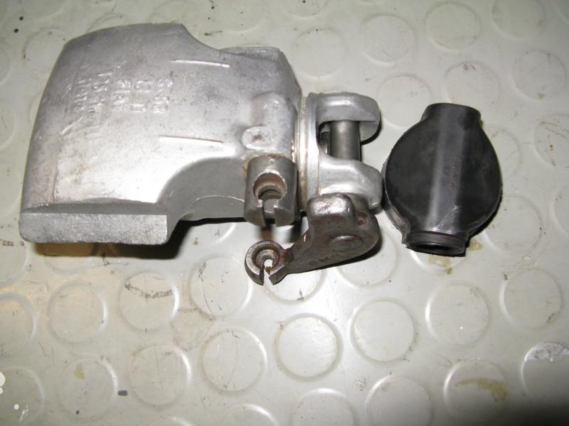

Ich suche diese Gummikappen für die hinteren Bremszangen links rechts
wo bekomme ich diese ohne eine Zange zu kaufen?
wer weiß etwas?

ich wüßte keine Quelle für die Gummis alleine. Ich hatte ein ähnliches Problem vor einiger Zeit, Orginalsättel waren austauschbedürftig, ich hatte aber noch gut eingelagerte Zubehörteile, da waren die Gummis auch hinüber. Ich habe dann die von den Orginal-Sätteln genommen, denke die Gummiquali der Fiat-Teile ist besser wie die bei den neuen Zubehörsätteln. Die Gummis zu tauschen ist übrigens eine ziemliche Fummelei und Du mußt Dir ein kleines Spezialwerkzeug zum Niederhalten basteln (http://lancia-beta-bastler.de/html/brem ... itung.html), dort könntest Du auch mal nachfragen ob der Thomas vielleicht eine Lösung hat.
Alex
Alex

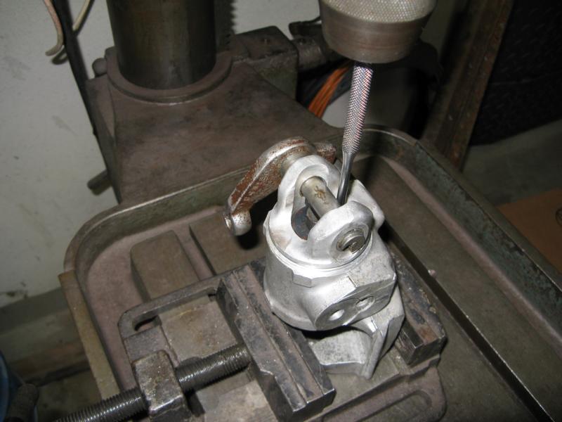

Und zur Demontage ist kein Spezialwerkzeug erforderlich!
Ganz einfach nur einen Durchschlag 4mm verwenden!
Sicherungsring entfernen
Durchschlag andrücken
Hebel seitlich rausnehmen
Druckkeil entfernen
Einbau umgekehrt- Einfacher gehts wirklich nicht mehr!!

mit Ausbau hast Du recht, da hat mir auch ein Durchschlag gereicht, aber beim Einbau mußt Du die Federscheiben zusammendrücken, dafür das Spezialwerkzeug. Wenn Du eine Presse oder sowas Ähnliches hast, dann nicht (siehe Dein Bild). Ich habe keine...
Alex
