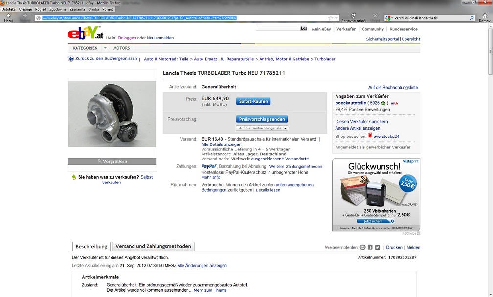

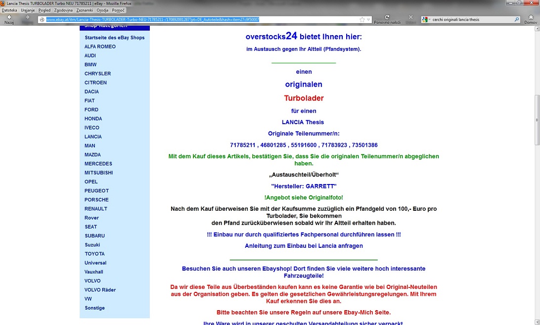

Wenn den Lader noch jemand braucht: http://www.ebay.at/itm/Lancia-Thesis-TU ... 27c9f50007
http://www.ebay.at/itm/TURBOLADER-REPAR ... 35bf722ad8
- turbo2.jpg (163.78 KiB) Viewed 628 times
- turbo.jpg (149.36 KiB) Viewed 628 times
