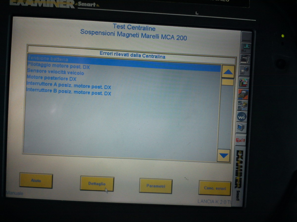

L'Examiner è il "tester" della Fiat, l'unico apparecchio con cui si può operare una diagnosi in maniera completa perchè dispone al suo interno dei riferimenti per ogni anomalia. Con tutti gli altri si accede solo in maniera parziale.
In allegato la schermata della verifica dei miei ammortizzatori posteriori.
Per la scarsa efficenza dell'ammortizzatore se non sussistono perdite può trattarsi esclusivamente della molla (si può sostituire) però mi pare sempre molto strano. Ai miei all'ultima revisione, nel 2011 con circa 190000 km e 150 kg di bombole nel bagagliaio risulta tutto regolare, vero che gli ammortizzatori posteriori li ho revisionati a febbraio 2008 con 126500 km perchè il posteriore sinistro trafilava un pò di olio però come ho scritto nella mia precedente resto alquanto sorpreso.

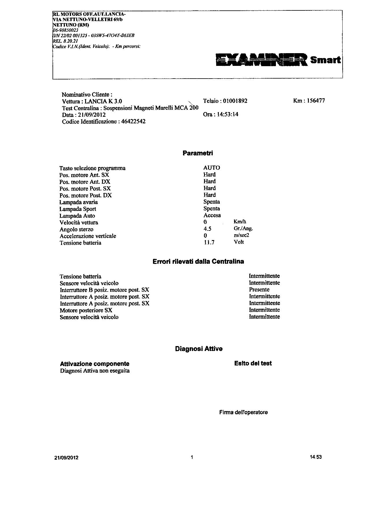

Salve. Come mi ero ripromesso, ho portato l'auto all'officina Ricci di Nettuno, dove è stata testata con l'examiner. Allego l'esito. Il Sig. Ricci mi ha consigliato di far revisionare gli ammortizzatori posteriori, scollegandone la parte elettronica. Da "intelligenti", diventerebbero due ammortizzatori normali. Lo farò, ovviamente presso la sua officina, la prossima settimana.

Quindi poi avresti gli anteriori elettronici e i posteriori no?...... non ti conviene cercare qualche pezzo di ricambio presso gli sfasci (io ci ho messo due anni ma alla fine ho trovato una coupè rottamata che li montava)......

Non ho compreso cosa c'è da revisionare. Quanto ti hanno preventivato? Su un mio post indietro c'è una ditta alla quale affidai la revisione.
Riescono ad evitare che si accenda la spia rossa del check?
