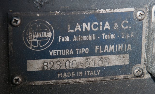

Re: Targhetta identificativa
Questo è il tipo di targhetta. E' facile trovarla, ma non spendere più di 30€ però.
Poichè la tua vettura è una 2500 con guida a destra la sigla è 823.01. alla quale va aggiunto il tuo numero di telaio.
- targhetta.jpg (65.98 KiB) Visto 321 volte

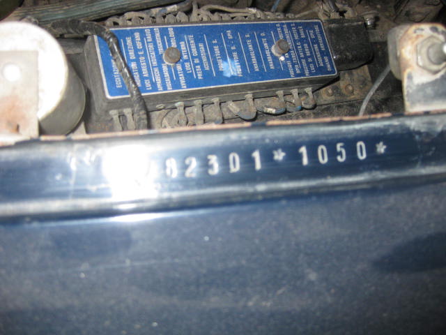

Questo dovrebbe essere il Tuo numero di serie e telaio.
Quando hai finito il restauro sarebbe interessante vedere le foto della Tua pininfarina GD
Ciao Silvio
Ciao Silvio
- al 6 telaio.jpg (53.94 KiB) Visto 320 volte
