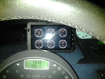

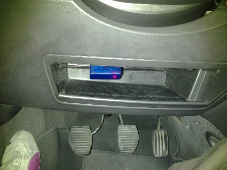

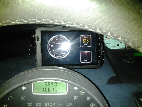

manometro digitale pressione turbo si puo montare!
Re: manometro digitale pressione turbo si puo montare!
Ottima soluzione , efficace e senza deturpare l'auto !
si hai ragione! sono propio sodisfatto funziona alla grande

scusatemi per il ritardo eccovi le foto allegate ciao a tutti
- 20120922_225000rid.jpg (133.58 KiB) Visto 379 volte
- 20120922_214432rid.jpg (131.59 KiB) Visto 379 volte
- 20120922_214420rid.jpg (133.61 KiB) Visto 379 volte

Invece questa soluzione, peraltro temporanea ed utilizzabile quando si vuole, mi interessa. Sono andato a cercare su internet e l'interfaccia BT si trova facilmente ad un costo assolutamente abbordabile, il problema è l'interfaccia bluetooth con Iphone che non sembra essere compatibile, non ho android.
Continuo a cercare perchè nello schermo dell'Ipad dovrebbe essere tutto piu' leggibile. A prescindere dall'avere uno strumento fisso in plancia che non metterei per questione di eleganza, considero la possibilità di avere questi dati disponibili in una maniera così semplice una cosa utile, ci sono una quantità di informazioni enorme che transitano da quella porta. Penso, ad esempio, alla possibilità di leggere a telefono i dati al buon Antonio quando qualcosa non và.
Provate a cercare su Youtube il nome dell'interfaccia, a parte qualche idiota che cerca di prendere in giro il mondo, vedrete che di info ce ne sono tantissime.
Insomma, il consiglio che davo nel secondo post, era quello di comprare l'interfaccia e collegarci il PC, Betatecno ha fatto di meglio, ci ha collegato un telefono che è meno ingombrante e lo puoi attivare in qualsiasi momento tu voglia. Grazie, in fondo si cresce passandosi informazioni.
Roberto
