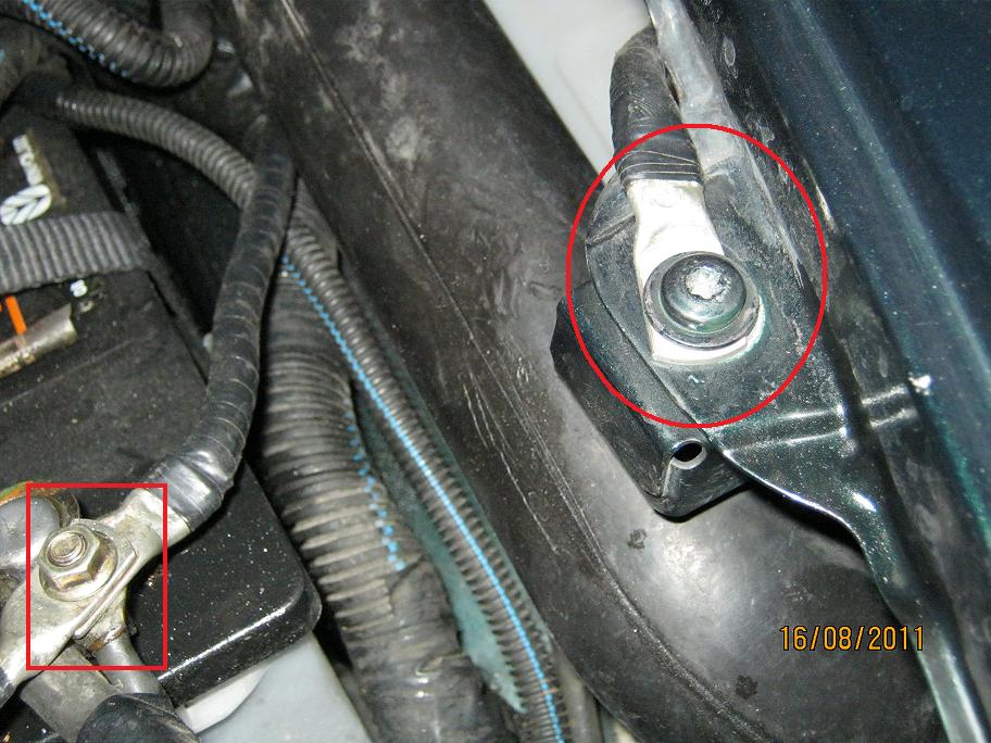

Scusa Enzo ma la massa aggiuntiva dove l'hai messa??
Ti chiedo questo perchè a me é capitato che la prima volta ne ho messa una sul motore vicino al termostato e l'altra su una vite di serraggio dell'ammortizzatore anteriore sx, con il risultato che non funzionava bene e ogni tanto la lancetta continuava a salire proprio come sta accadendo a te, e l'ettroventola non passava mai alla seconda velocità (cosa che avrebbe dovuto fare poichè la lancetta segnalava una temperatura più alta del normale), poi l'ho spostata direttamente sulla carrozzeria, lasciando l'altra sul termostato, e il problema non si è presentato più.
Ti posto una foto per il collegamento se può esserti utile, quello cerchiato rosso a destra è il collegamento sulla carrozzeria, mentre quello nel rettangolo rosso a sinistra è il collegamento sulla batteria.
Saluti Emilio.
Saluti Emilio.

Re: Pulizia radiatori.
Ciao Emilio, io l'ho messa sul morsetto del negativo, anzi ne ho messe due, una è collegata su una vite del monoblocco motore, l'altra sempre partendo del morsetto negativo è collegata sulla vite dell'ammortizzatore sinistro, per caso ho sbagliato i collegamenti? Speriamo almeno risolvo il problema!!!
Ciao Enzo
Si è corretto il collegamento sul negativo della batteria, però prova a spostare il morsetto che hai messo sulla vite dell'ammortizzatore nel punto che ti ho indicato nella foto e cioè direttamente sulla carrozzeria, e poi fai le dovute verifiche, potresti risolvere.
La vite torx che vedi nella foto e quella a lato dx stando davanti al motore vicino al tubo in plastica dell'aspirazione, svitala pulisci bene, (sotto questa vite non dovrebbe esserci vernice) e collegaci il cavo di massa.
Saluti Emilio
Saluti Emilio
E' sufficente andare dal negativo batteria ad un punto motore,ricordate di usare un filo di buona sezione.
Ok Emilio, proverò a fare quest'altro tentativo, spero di risolvere, intanto per adesso il radiatore non lo tocco, voglio vedere prima se migliora facendo questi cambiamenti, al primo caldo ti farò sapere.
Ciao Enzo
