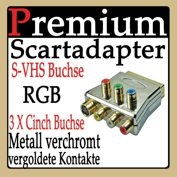

Ho acquistato un cavo component per l'iphone (che dovrebbe essere come un usicta RGB avendo i tre canali rosso verde e blu separati) e un adattatore per il cavo scart che è collegato all'ics.
Risultato audio ottimo, video si vedono delle strisce oblique che scorrono e si intravede appena l'immagine.
Tempo al tempo ... prima o poi risolvo. Nell'attesa si accettano consigli anche perchè mi sto improvvisando tecnico e ne
capisco molto poco di impianti audio/video. In allegato i cavi e gli adattatori che ho utilizzato..
Saluti a tutti.
Saluti a tutti.

Re: Lybra Multimediale sfruttando l'uscita TV dell' IPHONE 4s
Sembra un immagina a cui mancano i sicronismi, l'iphone è settato per l'uscita RGB ?
Ciao,
sull'iphone posso solo settare i parametri PAL o NTSC e poi c'è un'altra opzione per lo abilitare o meno lo schermo panoramico.
Premetto però che proprio ieri sera ho visto su un televisore al plasma 42 pollici tramite connessione component un film in streaming dall'iphone. Il dubbio è: gli spinotti verde blu e rosso del cavo component equivalgono a un'uscita RGB? Speravo di si ma il risultato non è quello sperato. Altro dubbio è che essendoci di mezzo quell'accrocchio di cui ho trasmesso l'immagine si perda qualche sincronismo. Bah mistero.
Si ti confermo che il connettori rosso verde e blù sono per l'uscita RGB, non ho capito però coome l'hai collegato all' ICS ? l' ICS non ha il connettore tondo a 13 pin ?
L' iphone ha sicuramente l'uscita RCA rosso giallo e bianco e tu l'hai collegato qui (altrimenti non sentiresti l'audio) questa però è l'uscita videocomposito e non riesci certo a tirarci fuori un segnale RGB che oltre al rosso verde e blù ha bisogno della commutazione al piedino 16 della scart e del sincronismo al piedino 19, oltre all'audio.
