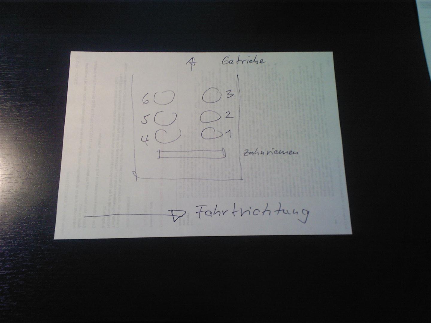

Ich habe nur noch eine Kleinigkeit. Kann mir wer die Zylinder Reihenfolge sagen? habe nichts im internet gefunden.
Mich Interessiert halt wo der 4 Zylinder bei dem 6 zylinder V6 Motor ist wie ist da die zündreihenfolge?

Numbering is always from the timing belt and in V6 in thesis first is the queue under the front window, so when you are standing in front of the car looking at the engine, the 4th cilinder is the first one from the left in the front queue closer to you.

Re: Fehlzündungen mit LPG Thesis
hallo
eine kleine skizze tuts doch auch.

Loooooooooook-out, the picture is not correct. This order has other cars with other engines, but in thesis the V6 has changed queues. The 4th cilinder is on the place where you wrote 1. Don't do a waste work by removing the air intake head.

vlad 47 hat recht. der erste zylinder ist links. meine skizze leider falsch.
da habe ich wohl den drehwurm reingebracht.
danke , dass der fehler bemerkt wurde! ist doch ein gutes team hier im forum.

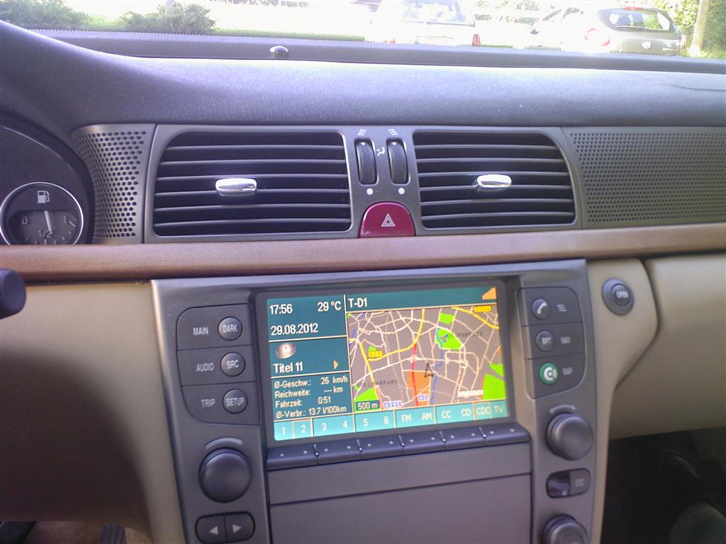

ps. der original stadtverbrauch gestern in münchen gemessen und fotografiert.
das bild müsste man allen auto testern um die nase hauen. von wegen 23 liter in der stadt.
das ärgert mich heute noch, nach 6 jahren thesis fahren.

warum den Testern, Fiat hat den Wagen so gemessen und angegeben. Ich schaffe es auch die Werksangaben locker zu unterbieten, besonders, wenn man die Automatik manuell schaltet. versuch das mal bei einem neuen BMW
