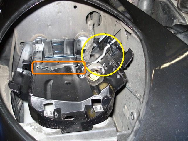

La molletta nei primi esemplari non c'è, serve ad impedire l'uscita del faro dalla sede, nel caso si sganciasse,permette l'uscita del faro per 15mm, nel tuo caso probabilmente si è incollata la guarnizione di gomma alla carrozzeria, dopo averla sganciata con la chiave da 5mm dovresti usare quei cunei di teflon che usano i carrozzieri per non rovinare la vernice, forzando un pò il faro dovrebbe sganciarsi
fermo e molletta del faro.jpg (68.79 KiB) Visto 267 volte

Grazie.... ma non è nemmeno quella! L'ho bagnata bene con il WD 40 e si stacca perfettamente... per i cunei.. oggi pomeriggio sonopassato in carrozzeria e nemmeno li sono riusciti a far nulla!!!
Domani vado a prendere una chiave a t snodata per lavorare meglio e mi faccio prestare una microcamera flessibile con illuminatore per vedere che diavolo c'è sotto al maledetto fanale....
Se c'è la molletta ... sai che bestemmie :-)
Grazie ancora.
