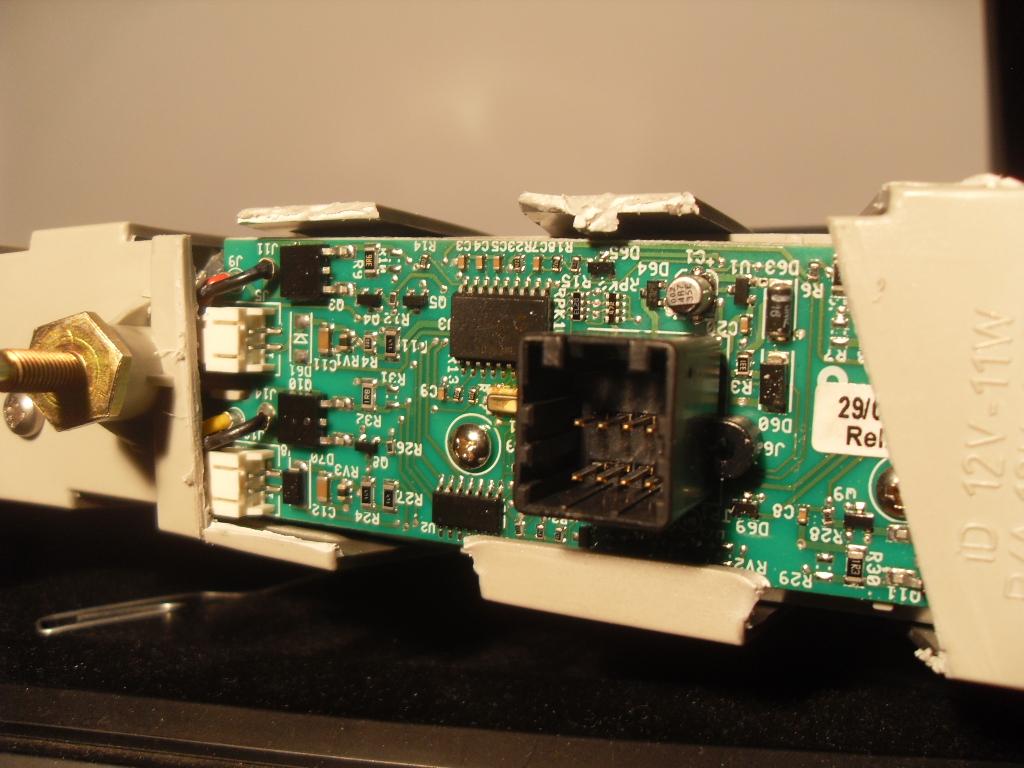

Come ho già detto in un precedente post il fanale posteriore dx, probabilmente dopo una piccola infiltrazione di acqua, ha cominciato a dare i numeri nel senso che si accendeva solo una piccola parte superiore di led relativa alla freccia. Completamente andato il freno e la luce posizione. Inpsiegabilemnte poi ha ricomnciato a funzionare tutto, benchè ad intermittenza, nel senso che decide lui quando e come funzionare con ovvia rottura di scatole per la segnalazione errore sul cruscotto ogniqualvolta non funziona. A questo punto chiedo a chi ha esperienza se questo problema è imputabile al fanale o a qualche centralina. Premetto che la luce posta sotto lo specchietto retro est sinintro quando si apre la portiera lampeggia ed anche il quadro strumenti (quello che segnala la radio tanto per intenderci) lampeggia anch'esso. Ci sarà un nesso? Grazie 1000 a chi mi darà una risposta
Re: Ancora fari che volano !
Il tuo problema è dato dalla scheda che c'è all'interno del fanale, però per arrivarci devi romperne un pezzo, non credo che ci siano affinità con gli altri problemi di lampeggio
- sdc11922.jpg (114.84 KiB) Visto 624 volte
Quindi mi consigli di cambiare il fanale, perchè ho visto che quella scheda è tutt'uno con il resto?
Grazie 1000
Grazie 1000
