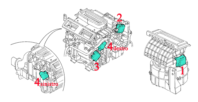

Ogni tanto non esce aria dalle bocchette centrali ed inferiori.
Devo sostituire l'attuatore clima n°3 (vedi foto)
In una autodemolizione li ho trovati tutti e tre.....così non sbaglio.
Chi mi può dare una mano?
Grazie

L'elettrauto per ora non me l'ha cambiato...dice che deve smontare tutto il cruscotto ed io dovevo partire e avevo fretta.

Salve a tutti. Sono un "felice" possessore di una lybra, 1.9 jtd del 2002, da circa due mesi. Ho risolto diversi problemi, e ora ovviamente se ne presenta subito un'altro. Ho notato che il ricircolo abitacolo non funziona. Dopo aver fatto delle verifiche sono arrivato alla conclusione che il problema dipende dall'attuatore. Sono passato allo smontaggio, ma successivamente mi sono bloccato in quanto ho notato che si trova addirittura dietro il convogliatore porta ventola. Vorrei sapere da qualcuno, che ci ha lavorato sopra, come si smonta. Soprattutto vorrei sapere se è il caso di smontare il cruscotto. Ho notato che davanti all'attuatore vi è una centralina, è da smontare anche quella. Grazie anticipatamente delle risposte che spero arriveranno presto.

salve dunque per smontare gli attuatori si deve per foorza tirar giù il cruscotto?
