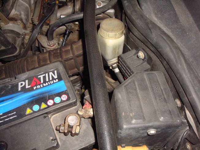

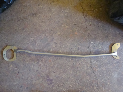

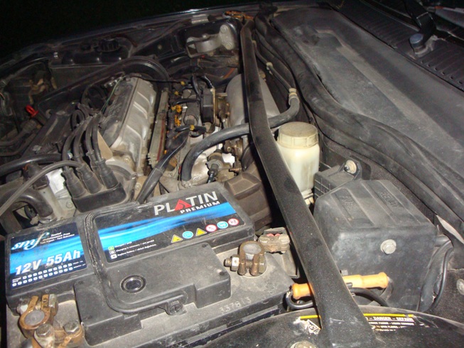

Es gab einmal eine Domstrebe für den Thema von der Firma Sparco, für die Serie 2. Diese hatte ich damals (in 1992) gekauft, und in meinem S2 Turbo 16V eingebaut. Der Unterschied war sofort spürbar, Steuern war viel besser und die Karosserie wurde auch eine Menge steifer, viel weniger Quietschen von der Front und der Karosse allgemein.
Als ich den ersten Serie 3 kaufte, hatte ich mich erkündigt, ob es Domstreben für die S3 gab, aber die Antwort war, daß es weder für die S3 gab, noch für die S2, ausverkauft und kein Plan für Wiederherstellung.
Meine Lösung, ich habe den Wagen zu einem Spezialisten gebracht und mit der S2 Domstrebe hat er eine für die S3 nachgemacht. Ich hatte (letztes Jahr) eine kleine Menge für einige 8.32 Besitzer machen lassen (6 Stück), sowie für meine Themas (auch noch 6, also 12 insgesamt).
Ich habe einige Photos hochgeladen, falls jemand Interesse hat und eine ausreichende Menge gesammelt weden kann, würde ich das gerne wieder machen lassen.
Die ganze Verarbeitung war super, nach der Fertigung wurden alle Domstreben sandgestrahlt und dann mit Pulverbeschichtung lackiert, je nach Wagenfarbe (zum möglichst ähnlichsten Farbton).
Die Photos zeigen Details in meinem 8V i.e. S3. Die Domstrebe paßt ohne weiteres im S3 8V i.e., im 16V VIS und im 3.0 V6 und das schreibe ich, weil ich alle diese Ausführungen besitze und die Domstreben selber probiert habe. Für den S3 Turbo 16V muß ein kleiner Umbau stattfinden.
Der selbe Umbau muß auch für den S2 Turbo 16V stattfinden. Für andere S2 Ausführungen kann ich nicht Bescheid sagen, denn ich habe nur den S2 Turbo 16V, aber laut Fotos der 8.32 Besitzer, paßt die Domstrebe auch im 8.32.

Re: Lancia Thema Domstrebe
die Domstreben sehen gut aus, ich hätte Bedarf an 2 Stück für Serie 2 (PRV V6 und 8.32) - was würden die denn kosten?
Gruß,
Hans-Jürgen
Hm,
bei der Lage zum Pluspol der Batterie dürfte der TÜV einige Einwände haben, oder?
Gruss
Rolf
Gruss
Rolf
Hallo Rolf,
mit den originalen Batterieanschlüssen und ausreichend Isolierung sehe ich da kein Problem - und da Domstreben eintragungsfrei sind, kann man Sie ja jederzeit wieder rausschrauben wenn ein Prüfer bei der HU Angst bekommt...
Gruß,
Hans-Jürgen
