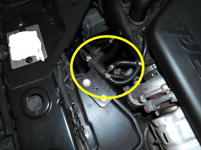

Was für ein Bauteil ist das?
Re: Was für ein Bauteil ist das?
Meinst du das Bauteil rechts unten im Bild:
Hallo,liehen
leider ist das Bauteil, das ich meine, auf dem Foto (meine Kamera hat sich z.Z mein Sohn "entliehen") nicht zu sehen. Es ist das Teil, von dem die beiden dünneren Schläuche, die man unten in der Mitte deines Fotos sieht (der linke trägt einen gelben Überwurf), abgehen. Kann es sich dabei um einen Ladeluftdruck - oder Ladelufttemperatursensor handeln?
Ärgerlich ist jedenfalls, dass sich das betreffende Bauteil nicht mehr richtig an seinem Halter befestigen läßt und deshalb den neuen Schlauch, den ich mir morgen bei der Vertragswerkstatt besorgen will, alsbald wieder zum Abreißen bringen könnte. Zum Austausch ist es zu schade.

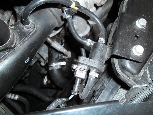

Du meinst das hier (s.Anhang)? Wenn ja, hast du's super beschrieben, hab's sofort erkannt.
Genau das meine ich. Gruß Holger
Ein Wastegate sitzt im Auspuffstrom. Das kann es also nicht sein.
Bei Turbos gibt es allerdings oft noch ein Sicherheitsventil, das bei zu hohem Druck die Ein- und Ausgangsseite des Laders luftseitig kurzschliesst. Das kann es auch nicht sein, dazu sind die Schläuche viel zu mickrig. Der müsste dann mindestens 40 mm Durchmesser (oder mehr) haben. Diese Ventile haben auch keine elektrische Steuerung.
Es handelt sich um das Ventil, das die kurzfristige Leistungssteigerung durch Beeinflussung des Wastegates ermöglicht. Die zeitliche Länge der Leistungssteigerung wird von der Motosteuerung auf Basis der Drehzahl kontrolliert. Die Methode ist nicht ganz neu, wurde schon vor 25 Jahren an den Turbos mit Lampredi-Motor eingesetzt, die keinen Kat hatten.
