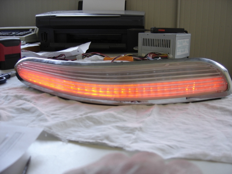

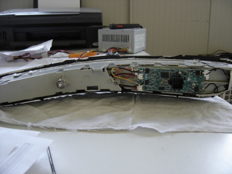

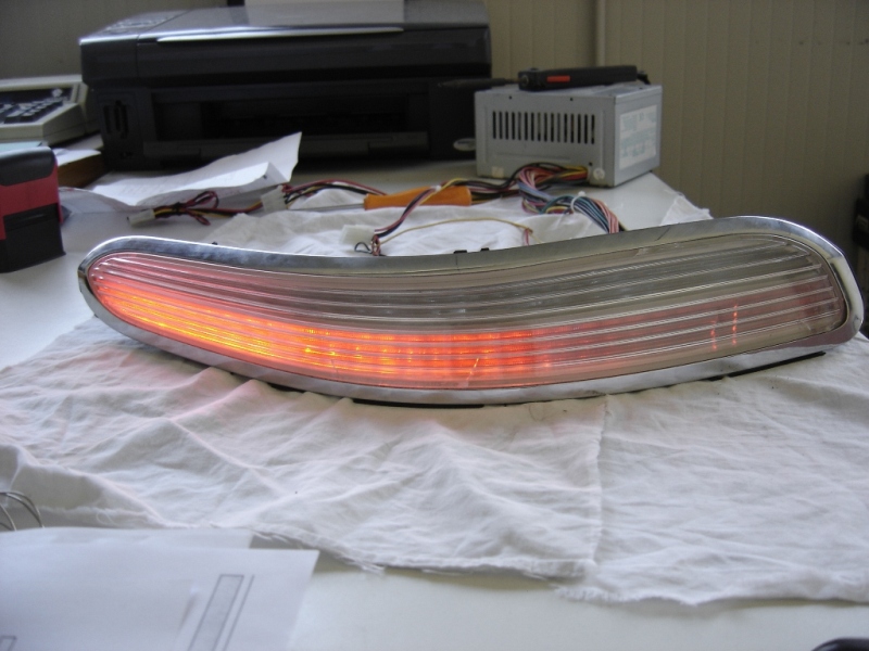

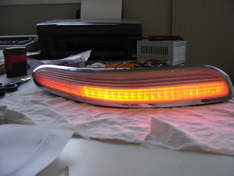

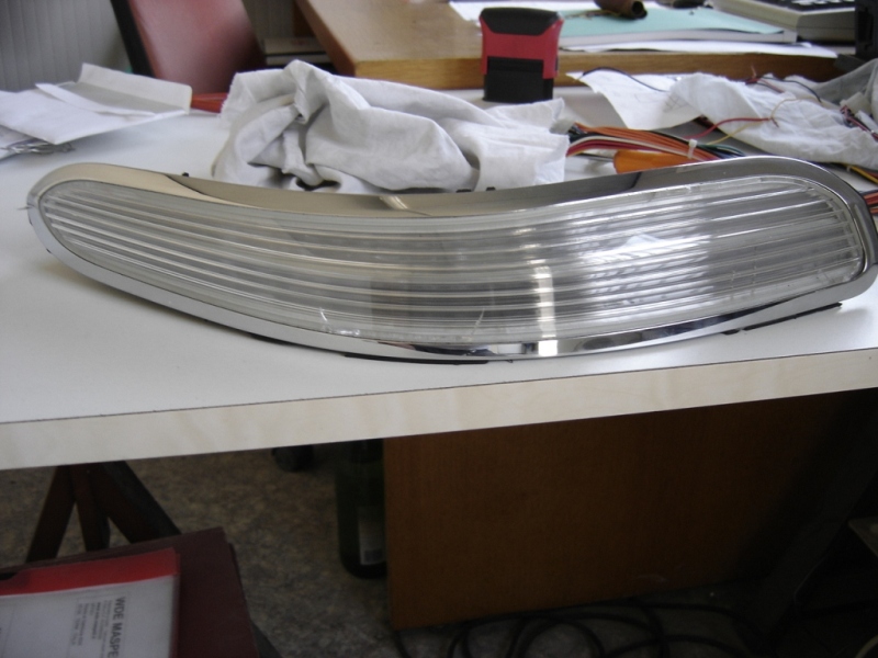

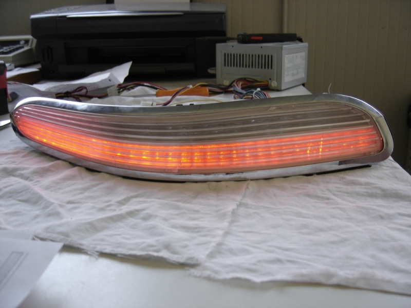

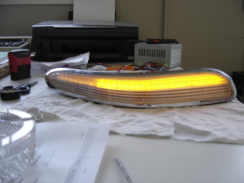

L'ho comprato come pari al nuovo, ma mi hanno inchiappettato, ho recuperato il circuito integrato, adesso il mio funziona, e questo lo regalo, o se nessuno lo vuole lo butto, le uniche cose che si possono recuperare sono i led, che funzionano tutti, e la cornice cromata che è in buone condizioni, allego delle foto cosi vi rendete conto

Ciao Giorgio...il mio fanale posteriore lato passeggero funziona a tratti...cioe' se tocco il connettore si accendono tutti i led...poi se ne spengono alcuni....non ci levo le gambe...ho provato a smontarlo...a dargli il riattivatore contatti elettrici...ne ho fatte di tutti i colori...nulla...tu hai cambiato il circuito integrato mi sembra di aver capito,hai qualche consiglio?di due fari ne hai fatto uno funzionante quindi?io avrei un fanale lato guida funzionante con la plastica rotta...potrei fare lo stesso?Saluti,ciao.
Giorgio
Messaggi: 3053
Re: regalo fanale posteriore lato passeggero
Anche il mio aveva il tuo stesso problema, se toccavo il circuito funzionava,l'ho cambiato con uno funzionante, adesso non ho più problemi, devi solo controllare se il circuito lato guida o passeggero è uguale

La posizione e lo stop funzionano solo nella parte alta, la freccia, invece funziona tutta

Ciao, a me interesserebbe solamente il vetro di protezione esterno che un "genio" in motorino ha pensato bene di spaccarmi! :X
Se vuoi possiamo fare uno scambio: nel senso che ho un altro fanale rotto esattamente come quello che ho montato sulla mia (ovvero il vetro esterno) ma perfettamente funzionante. Può interessare?

un amico mi ha ripreso le saldature ed ora funziona perfettamente.
