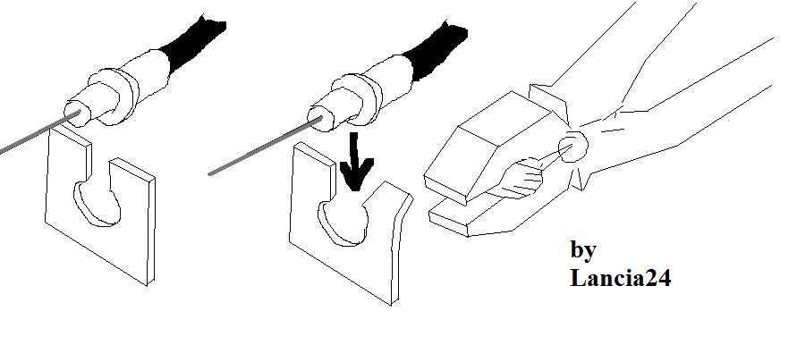

Ho app terminato con i miei alzavetri....come primo lavoro è andato bene.
alla luce della mia esperienza posso dire quanto segue, a chi avesse l'ardire di cominciare un'impresa simile:
1- se il cavo non sta avvolto decentemente permettendo la rotazione del tamburo CAMBIARE tutto l'alzavetro....il cavo è l'unica cosa che non si aggiusta facilmente
2- una volta avvolto il cavo fare attenzione ad immaginare la porta, la posizione della guida metallica e quella del motorino: è facile sbagliare a montare l'alzavetro sull'atro lato della macchina, il motorino è a dx e guida a sx mentre viceversa dall'altro lato ovviamente (io ho dovuto smontare tutto e riavvolgere i cavi due volte)
3- è normale che il cavo si presenti + corto di 1 cm o più...allora molti tagliano la guaina, accorciano il manicotto in plastica (come me) senza provocare alcun malfunzionamento ma forse la cosa migliore è: piegare con una pinza l'asola metallica ad "U" dove vanno a mettersi le guaine con il manicotto in plastica sulla guida, far entrare il manicotto in plastica e richiudere l'asola metallica
il disegno un po' rozzo che ho fatto dovrebbe spiegare il sistema
