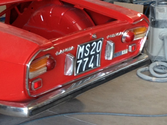

Nel pannello di coda della 1600 sono presenti i fanalini di illuminazione della targa.Questo vale anche per il modello "lusso",nonostante quest'ultimo abbia i paraurti. A differenza delle 1,3,che hanno i fanalini targa nel paraurti, nella 1,6 i fanalini rimangono nel pannello e i paraurti non presentano fori di alloggiamento dei fanalini stessi. Conseguentemente nella 1,6 non esiste nella parte bassa del pannello il foro di passaggio dei fili che alimentano i fanalini della targa,che sono invece all'interno del bagagliaio.

Effettivamente il posteriore che avevo fotografato presentava -stranamente- assieme alla modifica della ruota di scorta anche tutti i tratti della 1300; paraurti con luci targa (e relativo passaggio cavi nella parte inferiore del pannello) e assenza fori luci targa laterali.
Per la riparazione, però, pur usando un posteriore proveniente da un'altra 1300 ho già provveduto a chiudere il foro passacavi ed a realizzare i sei fori per la luci laterali che ho trovato assieme ed un paraurti adatto.

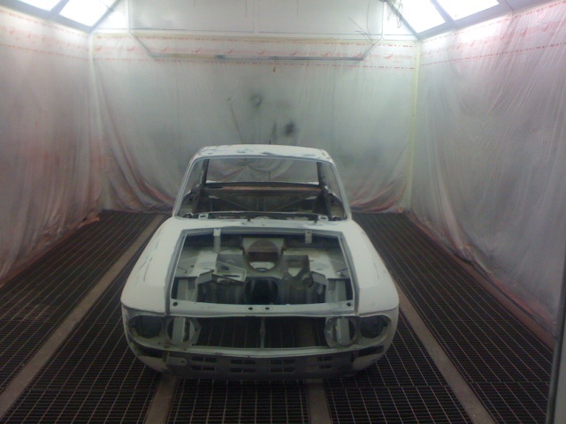

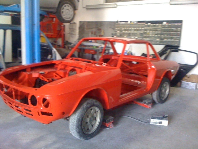

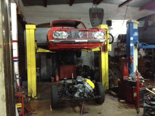

Riprendo il racconto mostrando alcune foto: il primo "fondo", la fine della verniciatura, il discusso lato "b" e l'attesa del ricongiungimento con il motore.
A giorni se ne potrebbe riascoltare il rombo.
