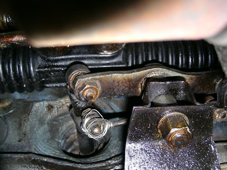

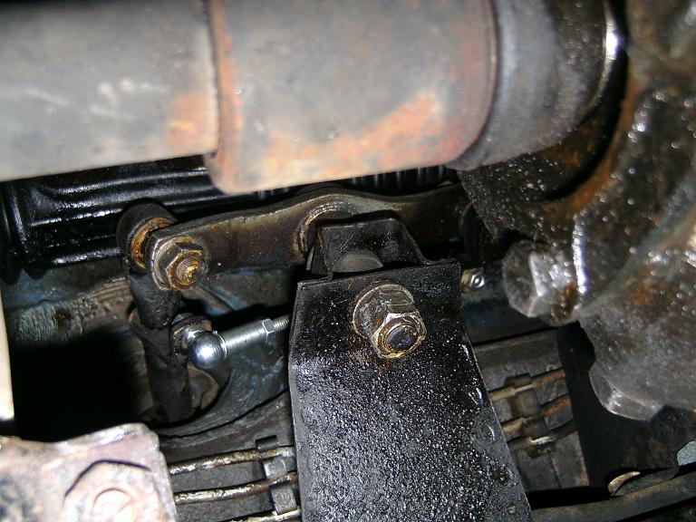

Anbei noch ein Schmunzelfoto vom Getriebegestänge, wie es beim Kauf des HPE war.
Schönen Gruß: Peter
Ich habe jetzt ca 0,3l abgesaugt. Jetzt sieht der (kurze) Messstab exakt auf MAX.
Schönen Gruß: Peter

Re: Getriebeöl
hallo peter
sei froh, dass du noch schalten konntest.
mein profi hatte schlicht vergessen die mutter anzuziehen und hat sich über das ausgeschlagene
gestänge beschwert. der 2 te meister hat in sekunden den fehler entdeckt und abgestellt,
unser hans in berlin ist gerade auf der spur von koppelstangen und buchsen für die beta,s.
ich werde rechtzeitig berichten, wenn wir einkaufen können. ich denke die meisten verbliebenen
beta fahrer können ein nagelneuses schaltgestänge vertragen.
franz lässt zur zeit nichts anfertigen , da er die teile ja im austausch braucht.
am sonntag ist der blaue wieder unterwegs.

Re: Getriebeöl
So ein Schaltgestänge kann so oder so (siehe Anhang mir Metallbuchsen) aussehen. Ich denke das Problem haben alle Beta-Treter schon durch...

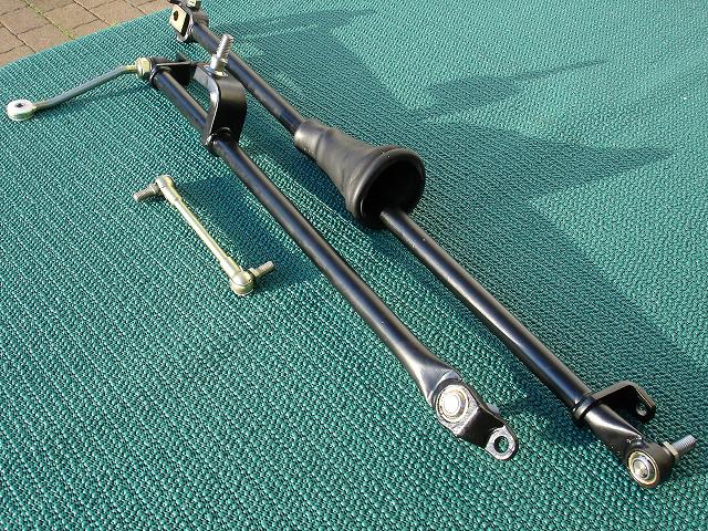

Re: Getriebeöl
Hallo, Delor,
Dein Gestänge sieht ja sehr schön aus. Das kleine Querstängchen bei meinem habe ich selber mit Gewindestab und Kogelgelenken aus dem Eisenwarenladen repariert. Mal sehen, wie lange das alles jetzt hält.
Erstmal ist das Gänge schalten jetzt problemlos. Morgen fahren wir nach Frankreich in Urlaub. Wird schon alles gut gehen.
ToiToiToi.
Grüße: Peter
ToiToiToi.
Grüße: Peter
