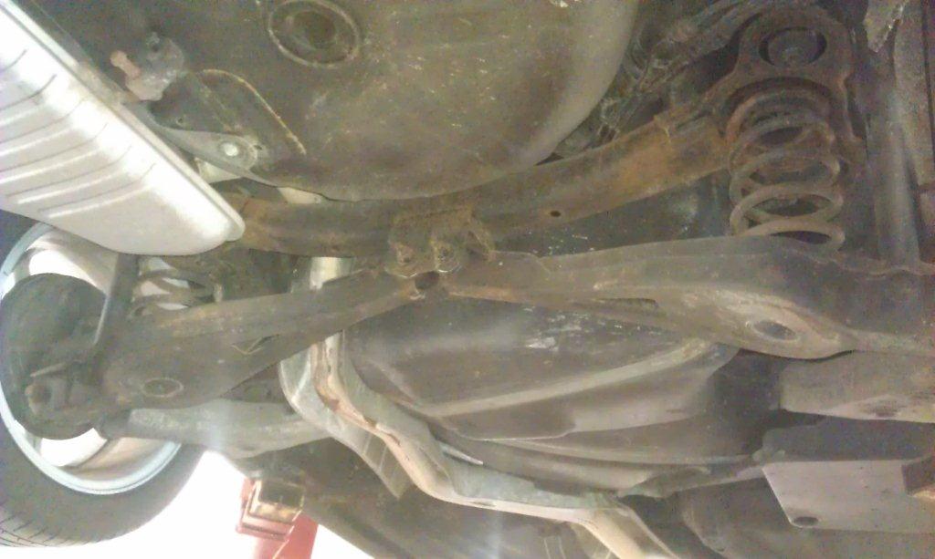

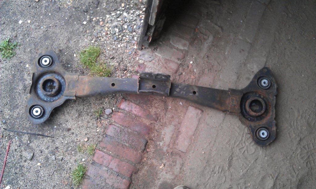

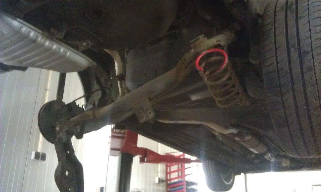

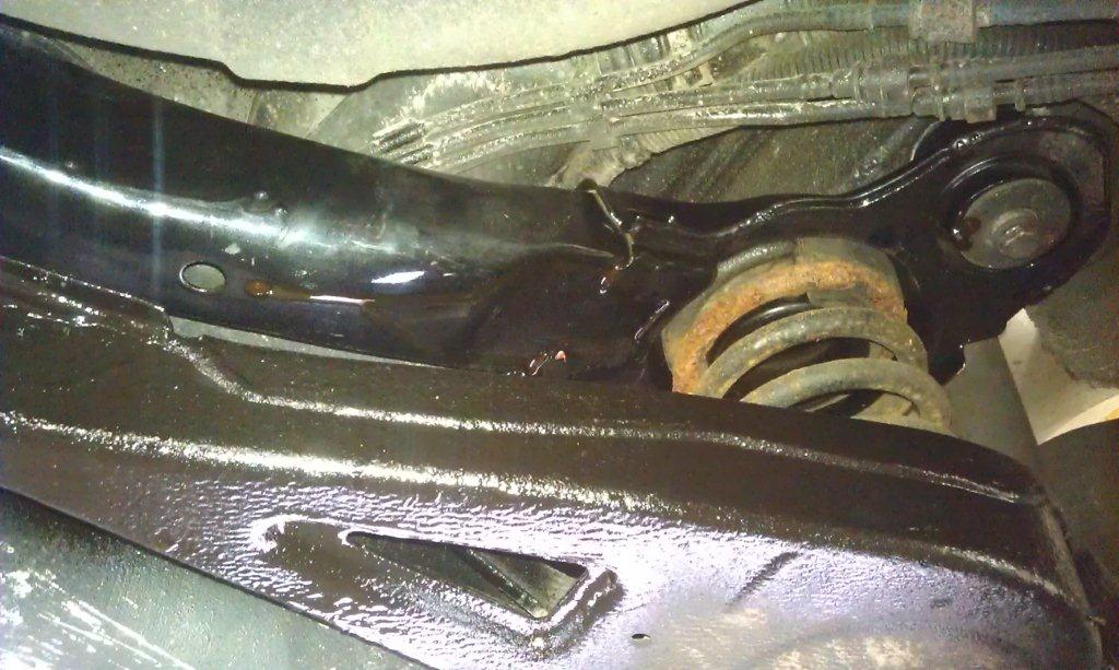

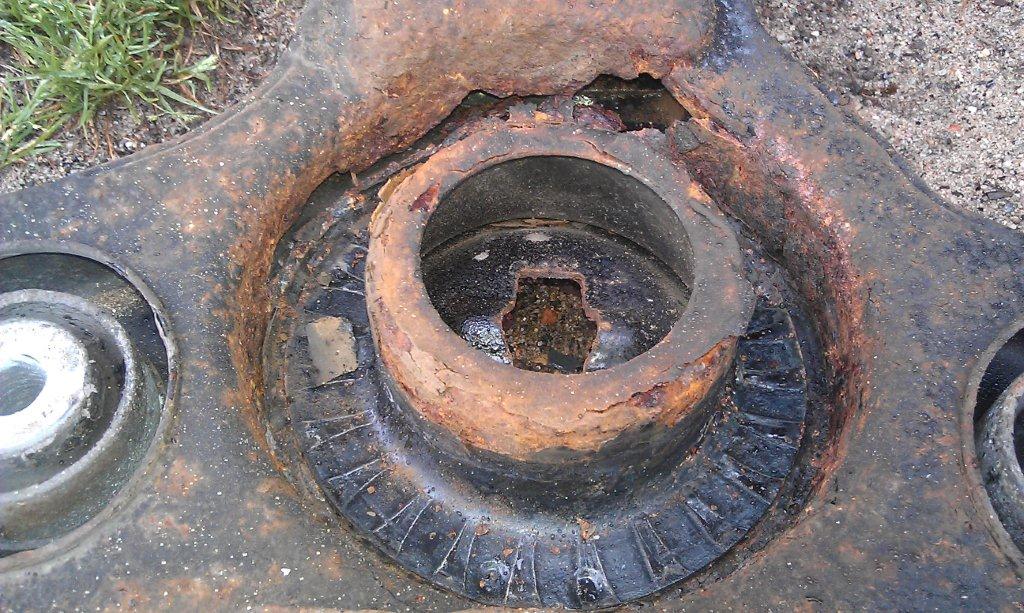

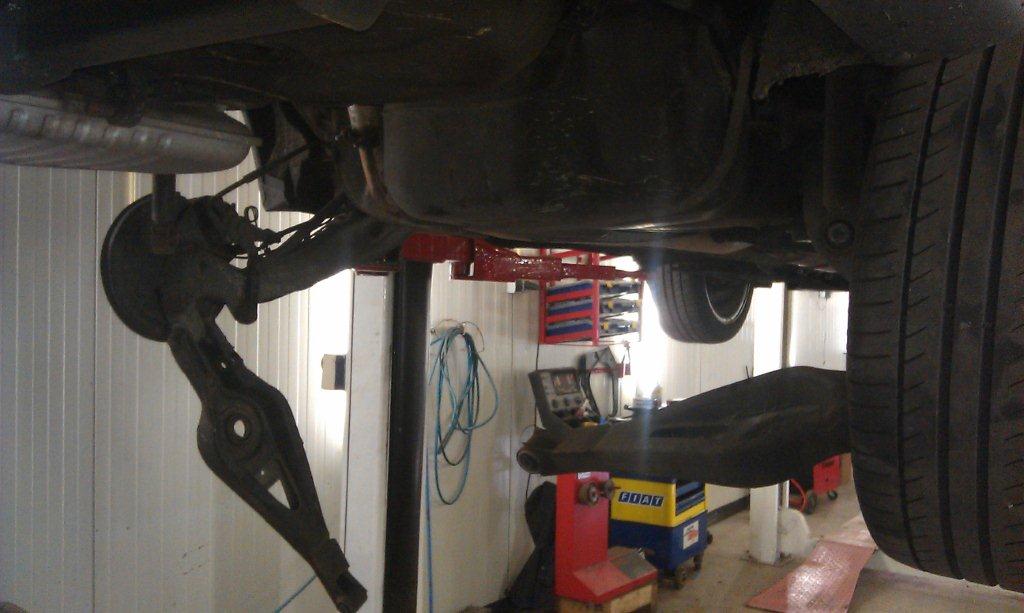

Vorige week onze Lybra voor de APK gebracht , om negen uur kwam het vreselijke telefoontje :S ..... Ze hadden de auto maar weer naar buiten gereden want het Subframe achter was doorgerot . Officieel mag je aan onderdelen van de ophanging niet lassen en volgens de dealer was nieuw niet meer leverbaar ....( heb nagevaagd gedaan bij Tuynder ) Enige oplossing leek mij compleet demonteren , stralen en proberen er het beste er van te maken . Maar naar enig zoekwerk op Google een tweedehands gevonden van een 2.4 JTD uit 2004 . Op het werk laten stralen en spuiten en vandaag een snippermiddag genomen om het Frame te monteren . Hierbij wat fotos die ik gemaakt heb .
Groet Gerben

Ziet eruit als een zware klus
. Respect ! Oude frame zag er inderdaad niet al te tof meer uit ::o
