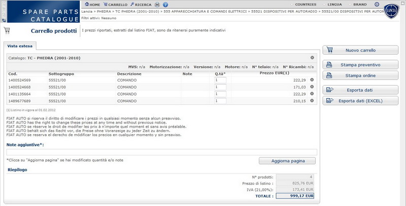

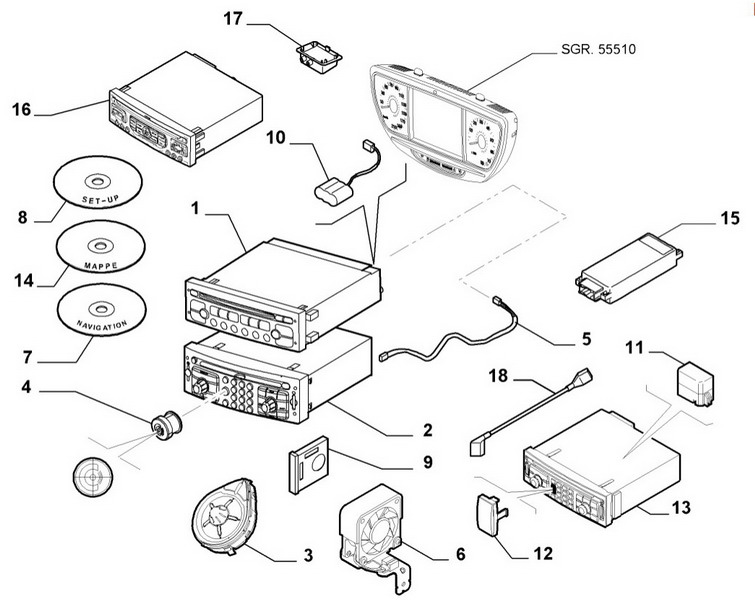

se non ho capito male ti interessa tutto il gruppo di comando dove è posizionato il tasto MAIN? Ricambio nr.3?
Se si, facendo una ricerca su EPER, non conoscendo il telaio dell'auto, riporta 4 codici di prodotto, con prezzi che vanno da € 171.03 a € 222.29 (iva esclusa). Sempre che abbia capito bene cosa tu stia cercando.

Scusa pacoraban , il pezzo è quello ma su eper avevo visto cifre decisamente più abbordabili.
Mi dai gentilmente il link che usi per connetterti ad eper ?
Se si parla di 200 e passa eurozzi aspetto che esploda prima di cambiarlo X(...
Grazie

Vi aggiorno : l'aggeggio N° 3 con un coltellino svizzero o per i più attrezzati un cacciavite gigio si riesce ad aprire :
Ci sono i 2 gusci ( base e guscio con tasti e rotellina) 1 scheda e una coperture di silicone con in contati.
Ho trattao la scheda con spray per contatti a secco , e in fase di rimontaggio sembrava fosse avvenuto il miracolo.... invece una volta richiuso il tutto non ha più dato segni di vita angry head( il tasto MAIN si intende )... quache suggerimanto per pulire più efficacemente questo tipo delicato di contatto ?? Non è che esiste magari sola la scheda con la cuffia in silicone come ricambio
