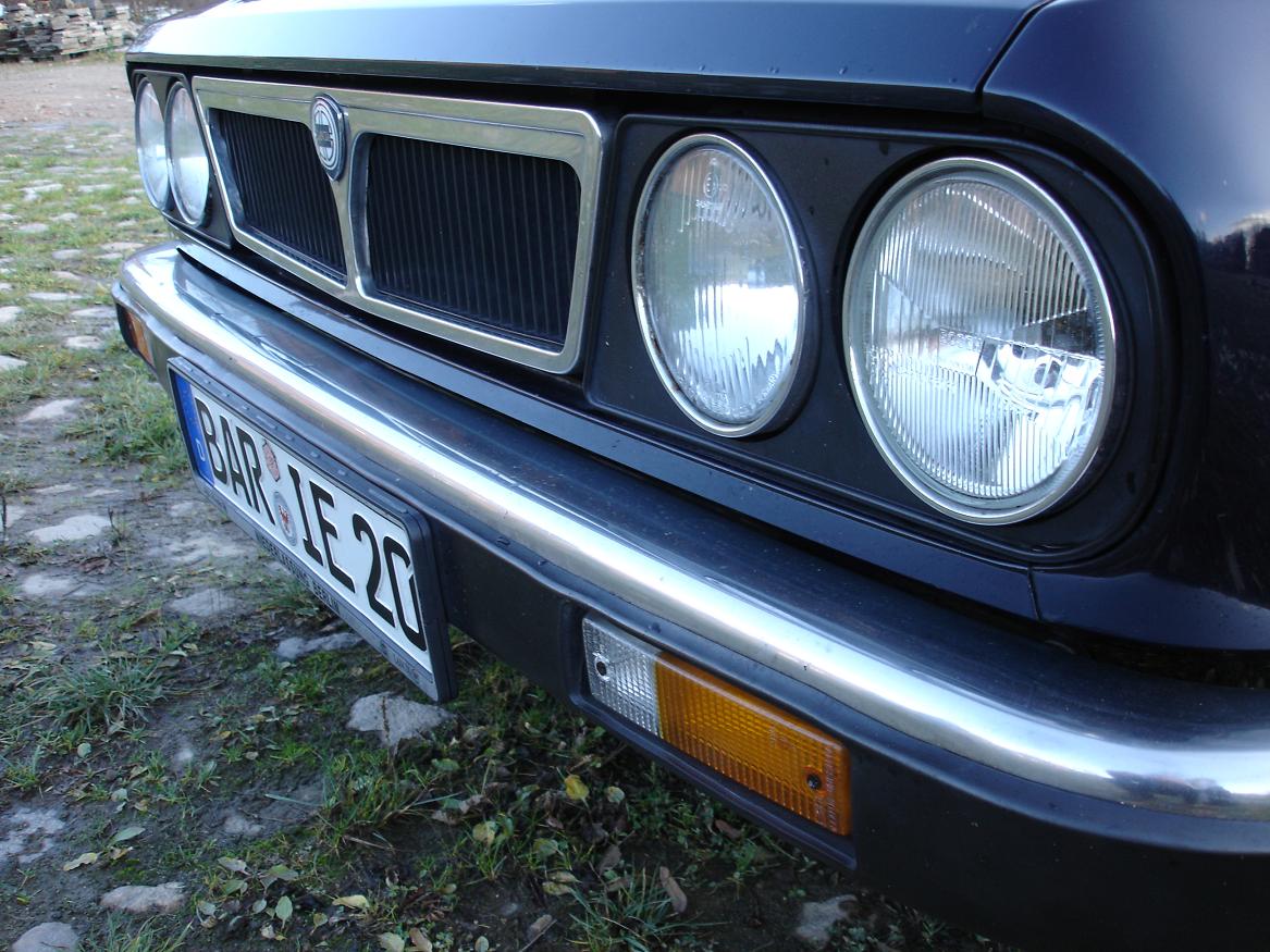

Ich kann es nur immer wieder empfehlen:
weg von den alten Funzeln und umrüsten auf Scheinwerfer aus frühen BMW E30. Die hatten noch nicht die DE-Scheinwerfer sondern FF!!!
FF steht für Freiflächenreflektor, dass heißt hier wird der komplette Reflektor genutzt, um Abblendlicht zu erzeugen und nicht nur die obere Hälfte. Dass heißt somit auch, man hat nahezu die doppelte Leuchtkraft auf der Straße
Gut, wem DE´s an der Beta Front gefallen, kann natürlich auch die nehmen. Ich meine aber, die Umbaumaßnahmen wären deutlich größer, da das Scheinwerfergehäuse viel länger und dicker ist. Die bekommt man nicht so leicht in die Originalrahmen integriert wie die FF.
Kleinster Tribut an die Serienoptik ist, dass die Scheinwerfergläser nicht so stark konvex sind...
Grüßele
Grüßele
