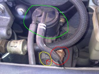

Ciao a tutti, scusate se non riesco a rispondere subito ma il lavoro ( contratto mi scade il 30 giugno...povero me ) mi porta via molto tempo. ho girato per maccanici fornendo dettagli sul difetto del comportamento della mia Leona e adesso sono diversi quelli che concordano sul problema possibile... tutti mi stanno parlando di iniettori sporchi o soltanto uno, lavoro che vorrei fare ma che comporta un certo costo.... nel tornare a casa ho incontrato un elettrotecnico ( lui mi sistema le chiavi quando non danno più segno di vita e tempo fa mi rifece le masse compresa quella aggiuntiva) gli ho esposto il mio problemino e mi ha staccato uno spinotto ( cercherò di allegare la foto ) mi ha detto di girare un pò in questo modo e di notare eventuali miglioramenti o peggioramenti.. vi posto la foto.
copia di 22062012288.jpg (16.14 KiB) Visto 423 volte
