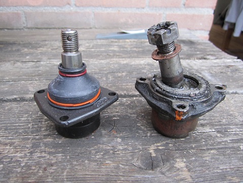

Ik heb de nieuwe fuseekogels binnen (besteld bij Emporio Ricambi).Ik had die voor een 2e serie besteld. Het blijkt nu dat in mijn Berlina van 1971 er toch nog fuseekogels van de eerste serie zitten gemonteerd....? Mijn auto is van 1971 en toen zat Lancia toch al een jaar of twee met de serie 2. Het lijkt of mijn auto een soort hybride is tussen serie 1 en 2. Zo zitten er in mijn deuren ook nog de slotvangers van serie 1.
Balen, want ik kan nu dus niet verder. Heb de nieuwe van het oude type nu besteld. Zie de foto voor de verschillen.

Je kunt die 2e serie kogel gewoon monteren in 1ste serie armen. Ik doe dat bij mijn eigen auto's standaard en ook bij auto's van klanten tenzij ze beslist de smeernippel willen. Bij de 2e serie kogel is de stofkap beter en er kan geen water onder het dekseltje lekken.

Bedankt Huib, dan zet ik inderdaad de 2e serie erin.

Ik heb bij mijn 1e serie flavia een 2e serie fuseekogel (die er al heel lang in zat) alsnog voorzien van een smeernippel: gaatje boren, draad tappen, met supermagneet snijresten verwijderen en dan nieuwe nippel er in schroeven. Vers vet er in. Gaat weer even mee! En inderdaad, die stofhoes van een 2e serie kogel zit veel beter vast!
